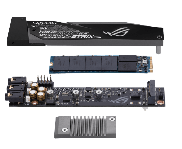

Egy m-itx lapba szeretnék egy 1 Tb-os M2 Sata SSD-t..
Az alaplap egy Asus B450-i gaming.
Na, itt egy M.2 Audio Combo kártyába menne az SSD..Kérdés:
-Milyen SSD-t vegyek, ami nem annyira forrófejű? Átlag felhasználásra lenne..
-Ha használni fogok egy ilyen SSD-t az le fogja felezni a videókártya PCIe x16-ot x8-ra?
(és ha igen, az baj?)

Az M.2 SATA-sok nem melegednek. Jó, talán az MX500 és BX500 egy kicsit, a többi modellnél ez nincs. De ezekre is elég lenne a hűtőborda, ami a képen van.
A PCIe sávokat nem fogja felezni, ha M.2 SATA-t teszel bele, csak ha M.2 NVMe-t.
Egyébként a videókártya sebességén meg se érezni hogy PCIe 8x vagy 16x. Igazából gyengébb kártyáknál a 4x-et sem érezni annyira. Szóval ez a része nem lenne vészes akkor sem, ha NVMe SSD miatt felezné a sávokat.
Mivel keretet nem írtál, ezért Samsung 860 EVO, WD Blue 3D-t ajánlok. A Crucial MX500-at említettem, de az kicsit jobban melegedhet.

Ez szerintem konkrét laptól is függ, meg hogy hány PCIe sáv van a prociban.
De! Tegyük fel legrosszabb esetben, hogy lefelezi a PCIe sávokat a lapon, x16-ról x8-re. Ez nem valószínű, hogy érezhető lassulást okoz a GPU teljesítményében. Főleg úgy nem, hogy ha Ryzen 3xxx sorozatú proci van az X570 chipset mellé, akkor eleve PCIe 4.0 van már, amin még kisebb veszteség a sávfelezés a nagyobb sávszélesség miatt, igaz ehhez a videókártyának is PCIe 4.0-ásnak kell lennie. De szerintem PCIe 3.0-án sem lesz problémád ezzel.
Talán azt az egy esetet tudom elképzelni, hogy pl. olyan e-sport gamereknek lehet hátrányos, akik ilyen 144 meg 240 fps-re mennek, és pont az az 5-10 fps (most csak a hasamra ütöttem) hiányzik a magas framerate-hez. De normál gamingnél ez nem hinném, hogy bárkinek is gondot okoz. Kártyája és játéka is válogatja, hogy mekkora sebességesés lesz, de általában rettenet minimális.

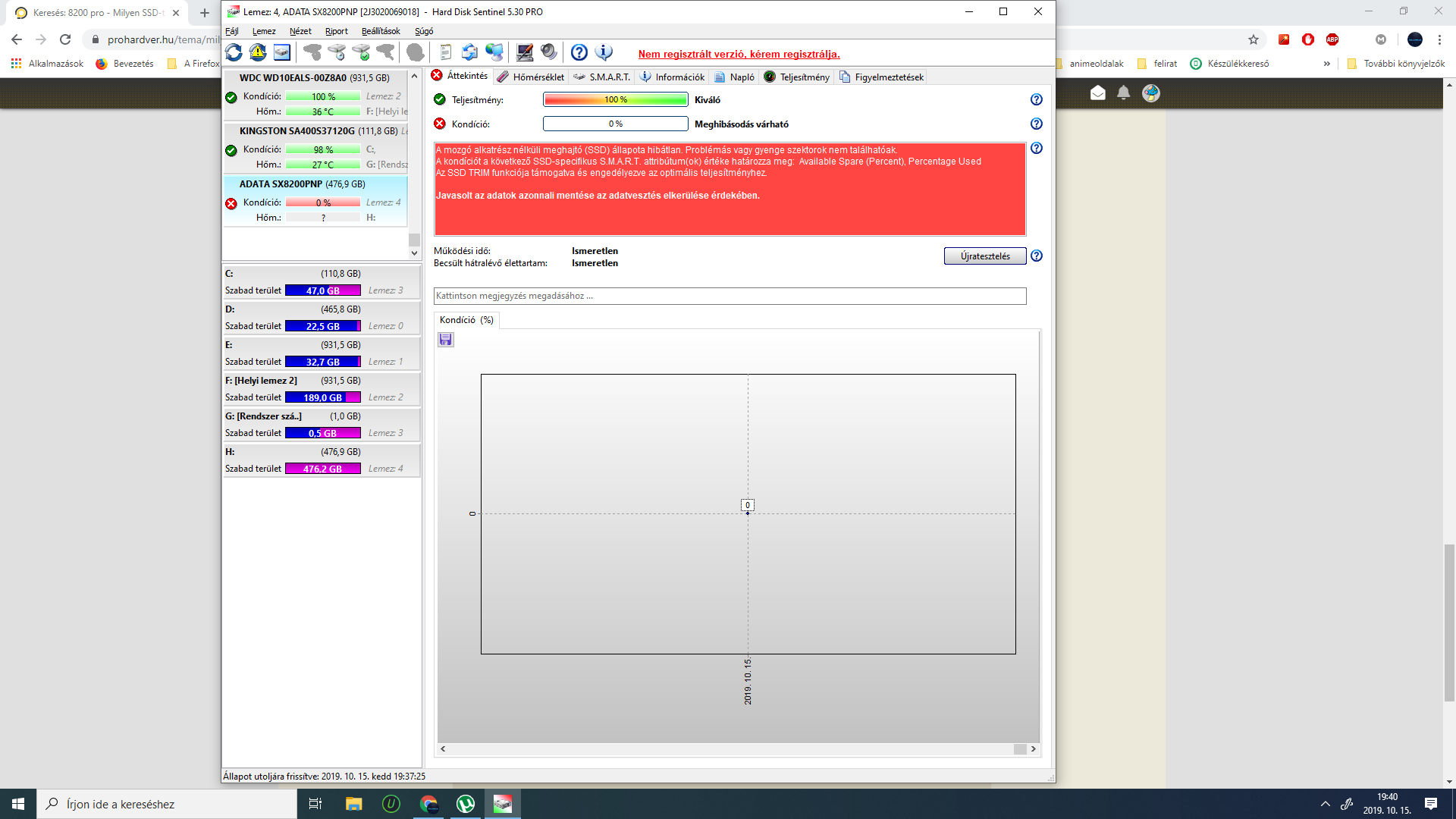

De a hdsentinel szerint teljesen rossz a SSD ! A saját program szerint minden rendben.Bodz ! Még jó hogy évek óta azzal variálom a partíciókat. De nem néztem soha ,hogy lehet clonozni is...
