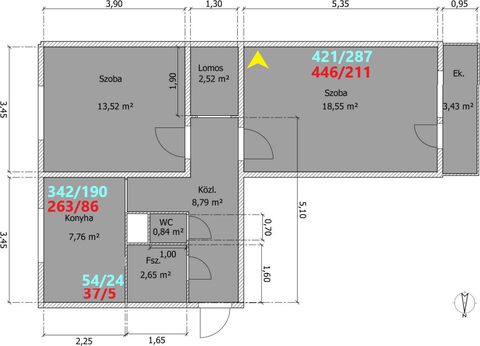

na leteszteltem gyorsban mobillal a Tp-link AX73 vs ASUS AX56U
2.4Ghz-en néhány dbm-el erősebb jelet ad az Asus, viszont kb ennyi dbm-el gyengébb 5Ghz-en.
2m-en belül 1 légtérben
Tp-Link - Asus
Le: 421 - 446Mbit
Fel: 287 - 211MbitKonyha folyosóra nyíló részén
Tp-Link - Asus
Le: 324 - 263Mbit
Fel: 190 - 86MbitKonyha hátsó legárnyékoltabb részén
Tp-Link - Asus
Le: 54 - 37Mbit
Fel: 24 - 5MbitAsus mellett szólna a szoftver, sokkal többet enged, merlin, vezetékes AiMesh pl ha költözünk majd házba stb. (most komplikált lenne a vezeték kihúzása megfelelő helyre, így nem opció a mozgatás)
Tp-Link mellett pedig a sebessége. Illetve, hogy azt csak postázva tudnám visszaküldeni a 14 napos elállással.
Problémámra, hogy az eldugott helyen is legyen normális net az szerintem egy Tp-Linkes mesh jelerősítő a Konyha folyosóra nyíló részén.

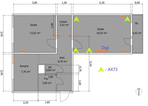

Ez lenne a lakás alaprajza, sárgával az elérhető konnektorokat jelöltem, a gardróbban lenne a legjobb, mert ott csak fából van fal a folyosóra nézve, de sajnos ott nincs konnektor kialakítva.
A nagyszobában van a digi ont és jelenleg nem is nagyon tudom mozgatni máshová a routert.
Talán egyedül a bal alsó sarokban volt 1-2 dbm-el jobb a jel, a többi helyen kb közel azonos.

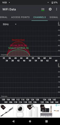

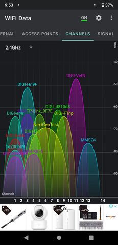

Ez a "helyzet" a fürdőben nézve, a routert már láttam a 114-es csatornán is, de ahhoz közel 1 nap kellett hogy auto-n rámenjen (ez ha jól olvastam normális mert nézi hogy a közelben használva van-e) Tehát 5G-n a 100+ csatornák erősebben pirítanak?
Próbáltam a 11-es csatornát is, azonos volt a jelerősség.
A mi digi routerünk a DIGI_d810d8 és a NextGenTest lenne az Ax73. -

Üdv segítségeteket szeretném kérni, vettem egy ax73 router a panel lakásba, azonban barátnőm mi 9se telefonja droppolja a jelet a fürdőben és a konyhában is. Az érdekes viszont az hogy a sima digi router 2.4Ghz jele valami brutal erős és 6-8db vel erősebb jelet tud még ha lassú is. Nekem mi8-al stabilabb a WiFi 5Ghz-et fogom szépen
Kérdés Asus ax56u erősebb lehet lefedettségben?
Vagy marad a tplink onemesh jeltovabbitoja? Távolra csak mobilnak kell net szóval nem lényeg a tobbszaz Mbit
Tp linket még visszaküldhetem ha Asus jobb lenne.
