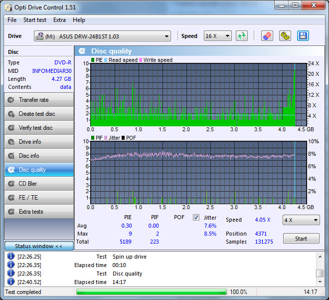

Az egy dolog hogy megírja a lemezt, de tesztelted már az irományát PI-PIF-Jitter tesztel?
Kétséges, mert ha igen akkor nem ajánlanád senkinek.Nálam két napig járt, és ment is vissza a boltba. Szörnyű 4-5-6 PIF max, 4-7ezres összértékeket produkált, olyan lemezeknél, amit a többi íróm 1-2 PIF max 600-1400 összértékkel tudott pörkölni.

... azért az is kérdés hogy milyen szériát fogsz ki az Infomedia MID-es lemezből is!!! ... jó lemezt kevésbé jó író is relatíve szépen megírja!!! ... ez persze nem vesz le az adott író írási tulajdonságából - nehogy félreértés legyen - itt csupán azt próbálom hangsúlyozni hogy igen fontos a jó alapanyag!!!
SZép eredmény ... bárcsak ezt láthatnánk többször itt, s nem a Verbatim lemezek "szenvedését".
