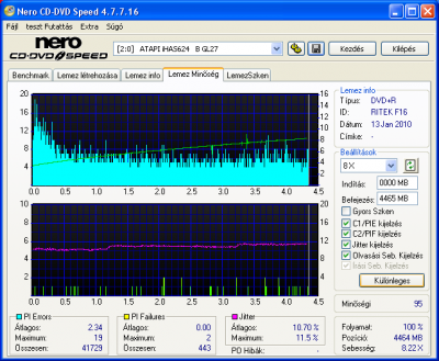

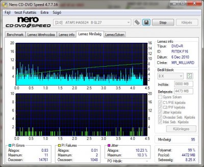

kicsirigó7
Flashget #13183 üzenetére
Szerintem nem egy nagy gáz ha 1db van belőle.
Érdekes módon az Optiarc AD-5200S és az AD-7260S is ugyan ezt produkálja a lemez elején.
Amúgy ez 6x-os pörkölés volt. 8x-san szintén megvan az elején a 3-as PIF érték. 12X-sen viszont, nagyon megugrik a lemez végén a PI érték,22-32 közzé.Igaz ekkor a PIF max:2 -
Flashget
kicsirigó7 #13182 üzenetére
nem lehet azt a 3-as PIF értéket más írás sebességgel 2-re levinni?
