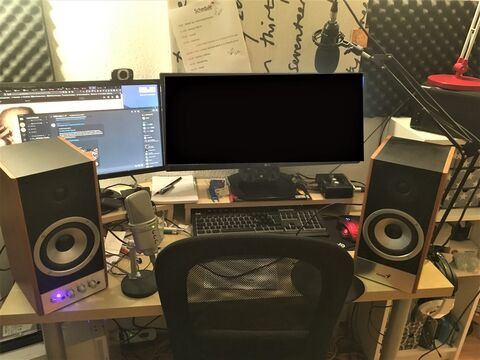

Úgy már relatíve jó lesz, de ez is típusfüggőNalam pl igy nez ki, pont ezeket az osszeakadasokat kikuszobolendo

Nem egeszen. Kulso eger+bill komboval hasznalom. A gep a hangfal vonalaban van. A mikrofon is ebbe a vonalba kerulne. Csinaltam fotot. Az uj gep monitora is ebbe a vonalba kerulne, mint a mostani kijelzo, a mikrofont tudom a monitor fole vagy ele tenni es kb. a hangfal vonalaba, vagy moge tenni.

A macbook prot gondolom most úgy használod hogy notebook előtted, a hangfalak meg valamivel hátrébb, így nem gerjed.
Na ha egy síkba kerül a miki a hangfalakkal, közéjük, akkor fognak gerjedni elég szépen, de a konstans önmagamat visszahallom feeling sem a legjobb hosszútávon, idegesítő.Mivel koncepcionálisan nem a legideálisabb irányban nézelődsz szerintem, így konkrétabbat nem szeretnék ajánlani, csak azért hogy bemondjak valamit.

99% konferencia hivasokra hasznalnam
A hatter zaj nem gond, csak a visszhangEz a ket kijelentes nagyon erosen uti egymast. (tapasztalat mondatja velem, full home office + nonstop konferenciazas mellett)
Szerintem inkabb mikrofonos fejesek iranyaban nezelodj, kenyelmesebb lesz. Azoknak altalaban szaj fele fordulo mikrofonjuk van, igy ha nincs benne NC akkoris minimal hatterzajt vesz fel, illetve gerjedni es visszhangozni sem fog.
Kobe
Csak fyi, elegge meg fog tudni szivatni a setup a hangszorok miatt
Ahhoz hogy ne gerjedjen es visszhangozzon, egy eros noise cancellinges miki kellene. 20e ert ilyen nincs.
Kardioid asztali mikinel pedig valamennyi hatterzaj vissza fog hallatszani, akarhogy helyezed el, az oldalirwnyu hangok be tudnak szurodni (es raadasul NC sincs bennuk)Nem veletlen hasznaljak 99.9%ban fejhallgatoval ezeket

Jelenleg egy Macbook pro-t hasznalok. Az elkovetkezo hetekben cserelem egy mac mini-re. Az MBP-be volt beepitett mikrofon, igy eddig nem kellett kulso megoldast hasznalnom. A minihez szeretnek egy asztalra helyezheto mikrofont ami a ket hangszoro kozott helyezkedne el. 99% konferencia hivasokra hasznalonam. Mi a javasolt eszkoz erre a felhasznalas tipusra?
