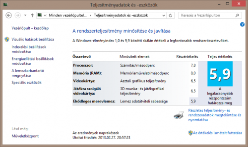

Az élményindex nálam 3d-nél 6,9, a többi mind stimmel. Szerintem a 3d 6,5-nél nem megy az SLI.
Érdekes, hogy egy régi szériás tesztjében az asztali megjelenítés is 6,9, amit nem sikerült elérnem, nekem is 6,5. A szerző itt van a fórumon is, még nem kérdeztem meg, hogy mi lehet a különbség oka. -
