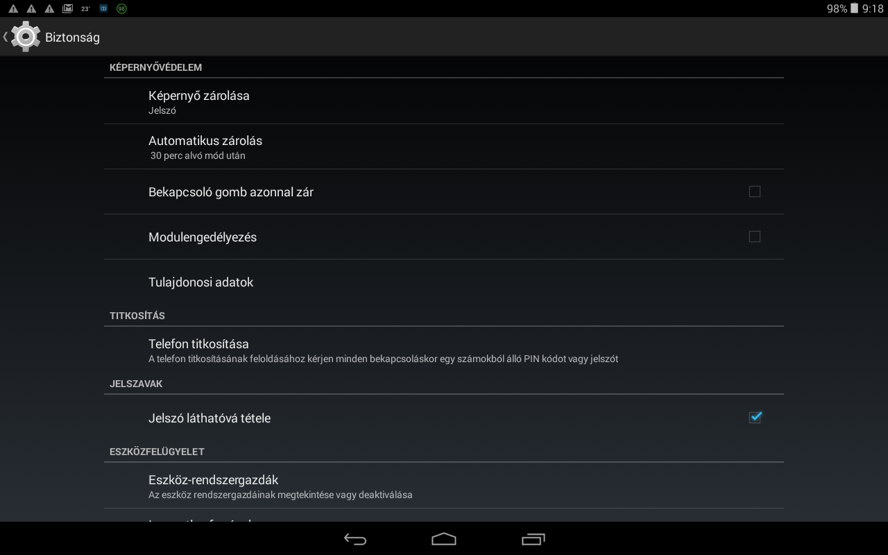

Elvileg van egy menüpont a beállításokban. "Képernyőzár" , vagy ilyesmi. Ott tudod megadni neki ezt, vagy pinkódot, a képernyő feloldásához.
Nekem nincs ott erre opció. Csak jelszavakat tudok állítani. Nem is értettem, minek a jelszavazás után még ez is, amikor bekapcsoltam először!?
Használata nyilván fakultatív, ROOT jogot nem igényel. Egyébként van tabihoz cusstom recovery, és superuser zip. Szóval a ROOT jog megoldható.

No, ez gyors volt! Igen, bejelentkeztem jelszóval és gyakorlatilag mindenféle beállítgatás előtt felugrott a 9 pontos rács, kezdtem arcidegzsábát kapni. Olyan, mint ha Linux alatt be akarnék menni olyan beállításokba, ami rendszergazdai jogokat igényel, de itt minden ablakváltásnál előjött.
Nem lehet, hogy a Beállitások/Biztonság-nál a Modulengedélyezés lenne ez?Nem, ez nem lehet az.Tegnap állítgattam mindent, mikor már megfejtettem a rajzolatot, letöröltem minden értelmetlen rendszertisztító programot. Valami 360 nevű app is volt, ami roppant ésszerűtlenül akart mindenfélét javasolni és nekem az gyanús volt. Kitöröltem a cache-t, erre az után ez az app jelzett, hogy ennyi felesleges adat van, amit törölnöm kéne.
Gyakorlatilag reggeltől estig 50 százalékra töltöttem, ez nem gyors, de nem bánom, mert minél lassabb a töltés, annál jobb. Vagy nem.
Lényegében ma reggel bekapcsoltam és nyomogatom, sehol nincs a rajzmintás védelem. Valahogyan csak kilőttem.
Most már szoftveresen is ki tudnám adni a FR parancsot, de így akkor nem is kell egyelőre.

A mintával kapcsolatban.. Gondolom a képernyő van zárolva vele. Ezt jelen esetben kétféle képpen tudod feloldani.
1. A firmware teljes újra flash-elésével.
2. Be kell lépni recovery-be és nyomni neki egy factory resetet.Mind két opció alap állapotra fogja hozni a tabletet. Az újra flashelésnél annyi a külömbség, hogy a userdata partíció menthető.
Tehát kezd azzal, hogy tabi kikapcs majd hangerő+ power egyszerre. Azt nem tudom megmondani milyen recovery van most a gépen, de szerintem menni fog.
