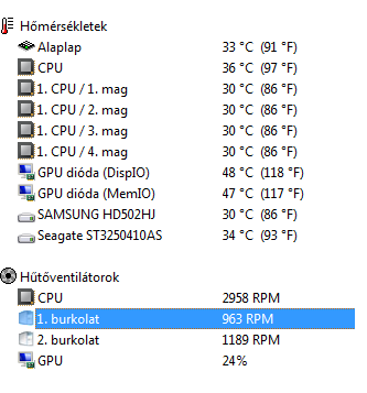

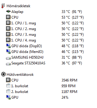

theboobaq
Rendbe van a gépem ezekkel az adatokkal?
Alapjáraton:
100%-os terhelés alatt ( Video exportálás):
Az AMD hűtőm gyári.

Milka 78
ilyennincs #14305 üzenetére
Most próbáltam 1.465v-n felső ventiket kiszedtem és 61 foknál meguntam.Úgy érzem a felső ventik nélkül gyengébben muzsikál,hiába kicsi ma hely.Mindegy,mert már megrendeltem a 140-eseket.Majd kiderül,hogy mit hoz a dolgon.
ilyennincs
Milka 78 #14303 üzenetére
Hát, próbáld ki, hogy kívülre rakod a mostani Revo-kat, szerintem sokat nem fog hozni, de hátha.
Ha nem hoz sokat, akkor a Revo-k helyett vegyél jobb 120mm-eseket, ha láthatóan sokat hoz, akkor el lehet gondolkozni 140mm-eseken is, de nem feltétlen jobb a nagyobb átmérő... -

Szeva!Mint fent említettem 2db. Swif2 120p-s venti van rajta,csak amikor a kép készült még nem volt rajta.A 2db 140-es le lesz szabályozva,de amikor meghúzom a procit,akkor inkább a teljesítmény dominál és ez volt a leghúzósabb amit ebben az árban találtam.A probléma az,hogy túl közel van a ház és a proci venti egymáshoz és úgy érzem akadályozza az áramlást.Ezért arra gondoltam,hogy lecserélem erősebb 140mm-es ventikre a mostani Revo 120-asokat és kívülről szerelem fel a tetejére(ventiráccsal),hogy nagyobb legyen a légtér a procihűtő felett,mert baromi nagy a zsufi.Olyan érzésem van mintha a procihűtőből nem tud távozni a meleg levegő,mert beleütközik a 120-as ventikbe és onnan "visszaveri a hűtő tömbre.Talán ez megoldást jelent...
