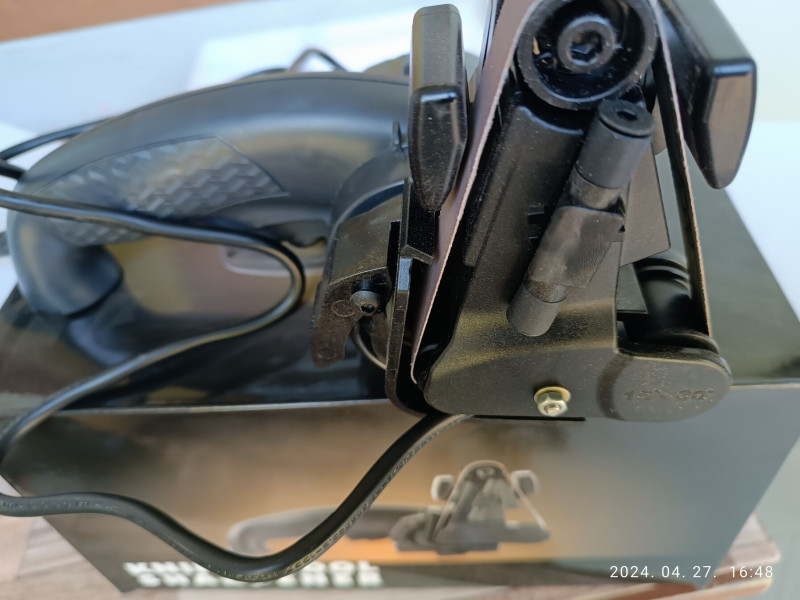

Évekig jártam az erdőbe ( S 80-as évek végén és a 90-es évek elején ) , már írtam , egy öreg erdész volt a szomszédom és vakációban ott vágtam a fát ( még a nagy orosz druzsbával
) , akkoriban csak a reszelő volt , és elég sok láncot el reszeltem , de amikor egy ilyen elezővel megélezem az azért más , olyan mint a gyári élezés !!
Kést megélezem kézből is , köszörűn is de amikor meghúzom ezzelEz egy kínai koppintású , aránylag olcsó kés élező , itt a 15 fok az 15 elejétől a végéig , vagy 20 , az 20 , hentesnek ( alig adott ide egy kést , mert ő élezi kézből, víz kövön ) utánna még nem győzött csodálkozni , hogy mivel éleztem meg , mert új korában volt olyan

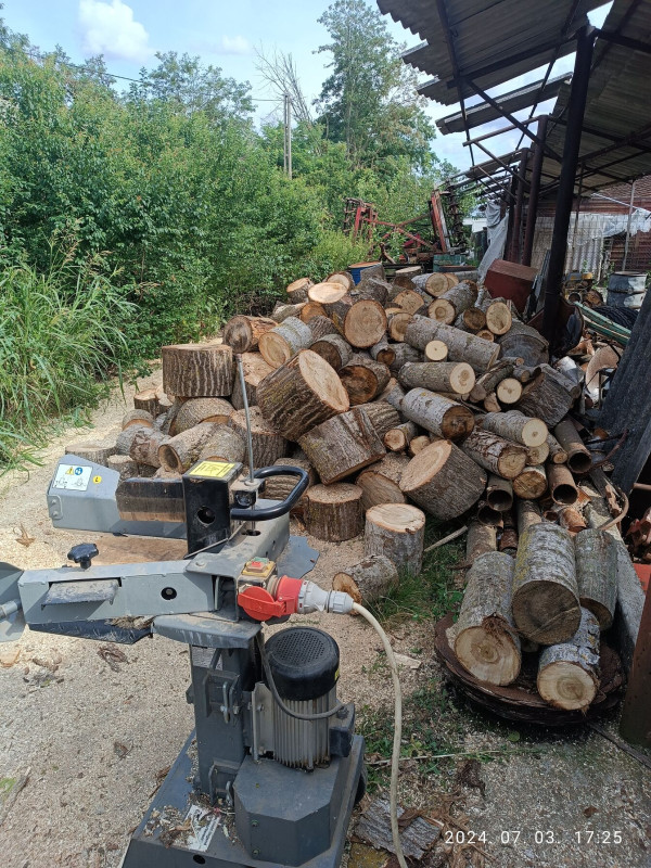

ncc1701 #4581 üzenetére
Nállunk anyámék az öcskösék és mi is fával tüzelünk , az háromszor 4-5 tank benzin , a többi az nállam is kerti galyazás ( az most volt mert a múltkori vihar , két nagy diofamon elég sok nagy ágat letört
Az én fámat pont a múlt héten , egy hűvösebb nap vágtam , hasitottam össze !

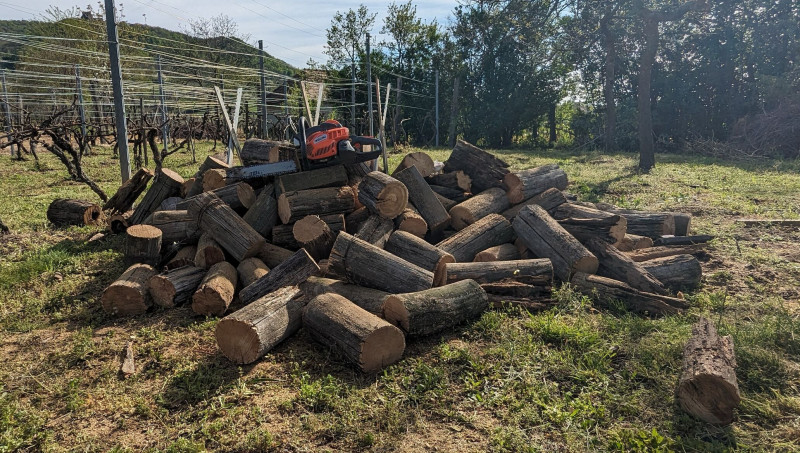

Gs371 van itthon, sokat nyúzom olyan fákkal is, amikhez semmi köze ennek a fűrésznek. Semmi baja, bírja. Ősszel vettem, az árát már kitermelte.
Az üveges akáccal is megbírkózott, 10-20 percenként éleztem a láncot, végig full gázon üzemelt.
Több fát is döntöttem, daraboltam vele, nincs kímélve.
