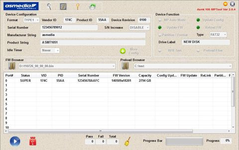

Hege1234
King Unique #4480 üzenetére
hát úgy néz ki sikerült téglázni
nem ismeri fel a dokkolótitt a log róla
Date Time Target Port# VID PID iVersion iManugacturer iProduct SerialNumber FWVersion USB Speed PhysicalAddress LogicalAddress ConfigTableFormat UpdateVID UpdatePID UpdateRevision UpdateManufacturerString UpdateProductString UpdateSerialNumber UpdateSerialIncrease UpdateFWFile FormatDriveType FormatLabelName WrRdTestBinary WrRdTestCount UpdateConfigurationResult UpdateFWResult ReloadFWResult DoPartitionResult DoFormatResult DoWrRdTestResult DoPreloadResult
20170822 19:40:12 00 314 174C 55AA 0100 asmedia ASM1053E 123456789012 130107917d00 HIGH 04 1 174C 55AA 0100 asmedia ASMT1053 0 D:\130409_11_DA_01\130409_11_DA_01.bin PASS PASS FAILa relink-hez írta a fail-t
King Unique
Hege1234 #4478 üzenetére
Az előző válaszban említve volt, hogy milyen feltétellel. Ami egyébként ugyanúgy vonatkozik minden olyan esetre, amikor nem az eszköz gyártójától, hanem külső forrásból származik a firmware és hozzá a program.
Egyébként normál esetben maga a frissítés le fog futni probléma nélkül. Viszont, hogy ezen dokkolóhoz mennyire lesz optimális az újabb firmware, az már más dolog. Volt akinél pont ez vált be, ellenben a 130107917D00 nem. De mondjuk nála eredetileg is az újabb volt rajta. Azt pedig jól szemlélteti az előbbi eset, hogy működhet a firmware downgrade és upgrade egyaránt. Tehát, ha esetleg nem válna be az újabb firmware, akkor elvileg vissza lehet rá tenni a régebbi verziót.

King Unique
Hege1234 #4474 üzenetére
Első körben inkább az említett hibát lenne jó tisztázni. Ha az MPTool felismerte (üresen?) a dokkolót, akkor az nyilván működik valamilyen szinten és gondolom a Windows eszközkezelőjében is megjelenik. Viszont, ha a HDD-t egyáltalán nem pörgeti fel, akkor az nem a legjobb. Másik HDD-vel / USB-kábellel / USB-portban / gépen / OS alatt / tápegységgel stb. is ugyanez a helyzet? Ha igen, akkor jobb híján marad a firmware piszkálása opció. Illetve a dokkoló esetleges hibája is felmerülhet és megfontolandó akár annak cseréje is!
A jelenlegi 130107917d00 firmware-re akár meg lehetne próbálni ugyanazt még egyszer rátolni a javasolt oldalak valamelyikéről letöltve. Illetve az usbdev oldalán van 2 újabb firmware, amelyek közül az ezen hozzászólás c. pontjában említett verzió jó ASM1053 chiphez. Viszont, hogy az újabb firmware megoldja-e a problémát, illetve esetleg nem-e okoz egyéb gondot a működésben, az már más dolog. Ezért is van ilyenkor az az általános megjegyzés, hogy az ilyet csak saját felelősségre szabad próbálgatni!

King Unique
Hege1234 #4471 üzenetére
A Product String mezőben az ASMT1051 megnevezés nem feltétlen a chip tényleges típusát takarja, tehát az lehet másfajta is. Illetve a frissítésnél átírható akár másra is, ahogyan pl. a felette lévő mező(k) tartalma szintén. Aztán a másik topikban volt arról szó, hogy a leállítási és egyéb funkciók megléte és működése nem feltétlen létszükséglet. Továbbá az alábbi hozzászólás jól szemlélteti az MPTool kezelőfelületét, illetve a frissítéssel kapcsolatos dolgokat. A Device Info ablakában lehet csekkolni pl. az UASP működését is. Az "Enable UASP: No" amúgy a Windows 7-nél nem meglepő, mivel az nem rendelkezik natív támogatással, mint a Windows 8.1/10. Aztán az újabb chipek, illetve firmware-ek és 2.x MPTool verziók esetében a beállításokat sem nagyon lehet piszkálni, amit az alábbi hibaüzenet jól szemléltet. Tehát ezeknél jóformán csak le kell futtatni a frissítést és előtte max. az előbb említett azonosítókat engedi átírni a program. Az összefoglalóban egyébként az is le van írva, hogy az egyes ASMedia chipekhez mely MPTool verziókat ajánlott használni. Illetve általában jó szokott lenni az a verzió, amit olykor mellékelnek is a firmware-hez a letöltött tömörített fájlban.
A 130107917d00 firmware alapján elvileg ASM1053(E) chip lehet a dokkolóban, illetve a screenshoton nálam is ilyen chip van ugyanezzel a firmware-rel. Viszont egyrészt ez általában megfelelően szokott működni, illetve pl. nálam desktop Windowsok és Linuxok alatt is egyaránt OK. Másrészt ASM1053 chiphez ennél újabb firmware nem nagyon szokott lenni az összefoglalóban lévő oldalakon, bár pl. az usbdev esetében elvileg akad. De általánosan az előbbi a javasolt verzió. Amúgy, ha ASM1153(E) chip lenne a dokkolóban egy 13-as kezdetű firmware-rel, akkor lehetne igazán opció a frissítés.

King Unique
Hege1234 #4469 üzenetére
Megvan a hiba!
Nem hiába nem mutatta nálad a firmware verzióját, hiszen eleve nem is Norelsys, hanem ASMedia chip van benne. Legalábbis a VID: 174C és a PID: 55AA azonosítók erre utalnak. Egyébként az 55AA pont jó, mert annál lehet frissíteni a firmware-t. Az összefoglalóban találsz pontos leírást és infókat ehhez. De előtte lehet nem ártana egy ASMedia MPTool screenshot ide, amelyen látszik a jelenlegi firmware stb.
