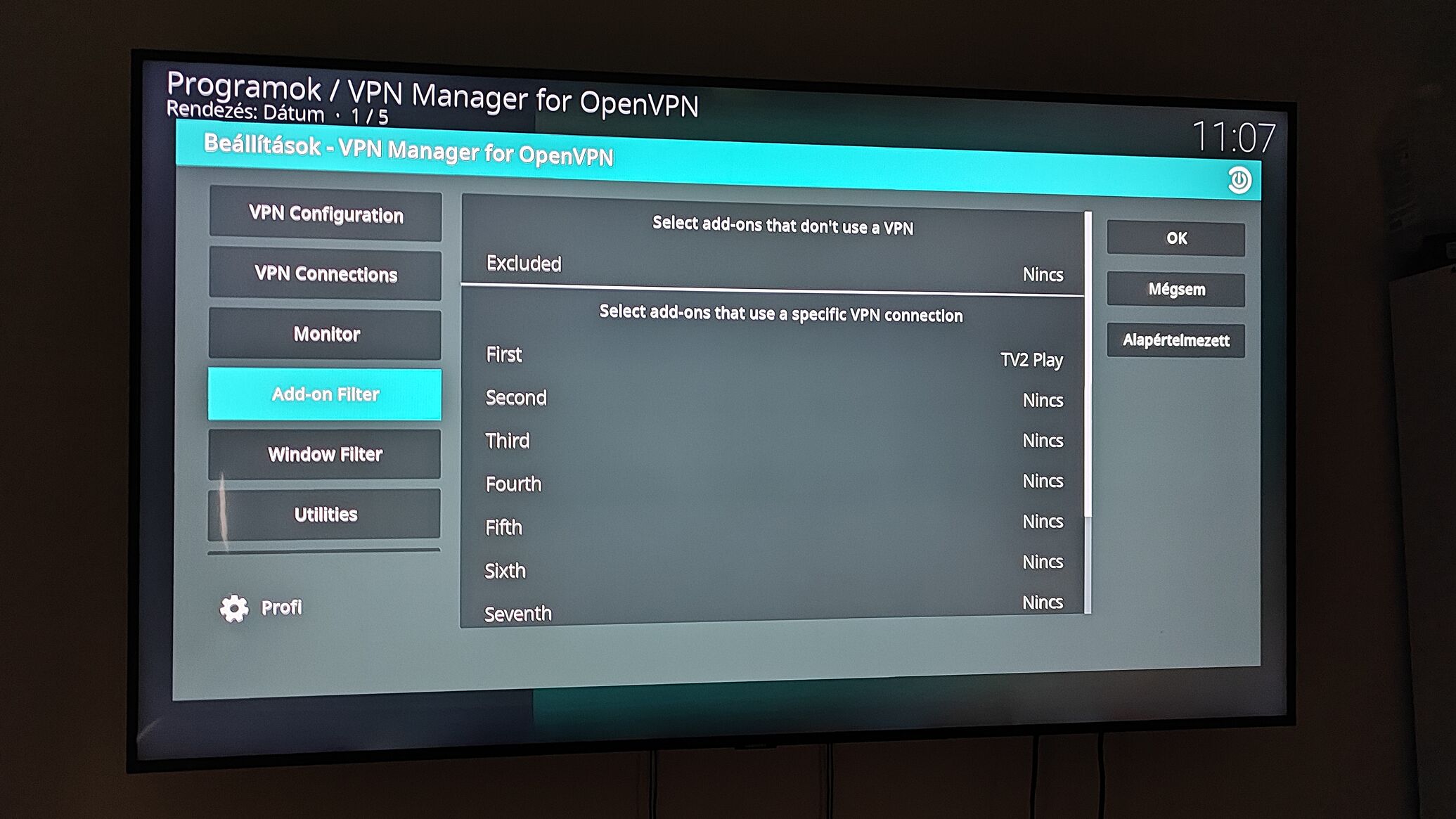

-szabi- #45921 üzenetére
VPN Manager for OpenVPN - be lehet állítani hogy csak bizonyos addonok elindításakor kapcsolódjon a vpn-hez majd ha bezárod az addont akkor vpn is leáll. Én anno a TV2 Play addonnál használtam, magyar vpn-el mint pl a csibVPN az ad openVPN protokoll fájlt (persze van több szolgáltató)

-szabi-
Hi
Külföldről szeretném nézni az m4-en a forma 1-et holnap.
Eddig nem használtam vpn-t és most sem gondoltam minden forgalmat arra tenni.
Van olyan vpn kiegészítő kodihoz ami m4 kiegészítő indításakor annak steamjét viszi át a vpn-en? Minden mást békén hagy?üdv
szabi -
