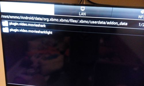

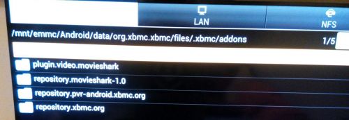

huliganboy #4160 üzenetére
jol latom a legelso screenen, hogy nincs feltelpitve a moviesharklight?
miert csak movieshark folder van az addonoknal? -

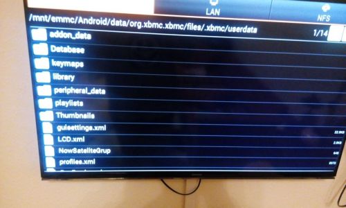

akkor meg az userdata\addon_data folder tartalmarol kerek screent -

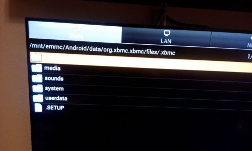

huliganboy #4155 üzenetére
ha egyet visszalepsz a konyvtarstrukiban, tehat a .xbmc alatt, van olyan, hogy userdata?
Arrol kene screen. -
