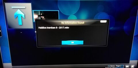

nagyfejü
A kiegészitőknél hozzá van adva az imdb és a port.hu is. A filmek böngészésénél viszont csak boritó van és kiirja hogy nincs infó.
Hogy és mit kell beállitani hogy mindent mutasson a kodi?

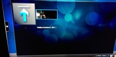

Filmeket szeretnék hozzáadni a kodihoz, úgy hogy az infot az nfo-ból szedje ki és ne a move database-ből szedje le. Ez valahogy nem működik nálam.
Az nfo-k tartalma biztosan jó, hisz maga a kodi írta ki.
A folder és a file-ok(mkv,nfo) neve is azonos.
Hogy lehet ezt a funkciót működésre bírni?A 17-es és a 18-as kodival is próbáltam.
Előre is köszönöm!

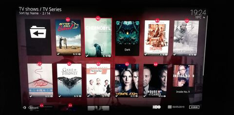

Tegnap este kínlódtam a borítóképekkel. Felraktam watchdogot, universal scrapert, és artwork beefet is, de az istennek nem akarta a poster képet helyesen rátenni. Nem a teljes keretet tölti ki a kép, csak kb. a felső 2/3-át. Az alsó 1/3-ban fekete háttérrel a film címe látható. Hogyan lehet úgy megcsinálni, hogy a teljes keretben a poszterkép legyen? Próbáltam, hogy belementem scan to library-be, onnan choose art, kiválasztom a poster képet, rá is rakja, de ahogy kilépek, nem menti el, ismét ebben a bontott verzióban jelenik meg.
Érdekes, mert a home screen-en full keretben jelenik meg a poster kép, csak ha a files-ból, van kedvencekből nyitom meg, akkor jelenik meg rosszul. -

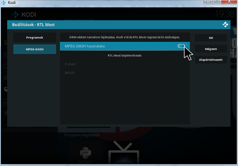

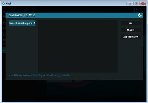

Szeretném kérni a segítségeteket ,van egy minix u9-h boxom rá van telepítve a coreelec és azon belül az RTL most nem akar működni ,mindig hibát ír ki eddig minden rendben volt vele kb három napja csinálja ezt .
Mit kellene csinálnom? Nagyon kezdő vagyok ebben a dologban.
Előre is köszönöm a segítséget
