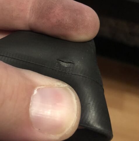

andrisbandi #227963 üzenetére
Nem a száma zavar, tőlem lehet rajta 10 is, max tartaléknak elraknám, inkább a lyuk formája, ez nem egy tüske, ezért nem tudom mennyire fogja meg, de mindegy is, egy foltot megér.. Kipróbálom..
andrisbandi #227959 üzenetére
Szerszámom van is, tegnap beraktam az új belsőt, semmi gond nem volt vele, könnyen a helyére ment, természetesen minimális levegővel mert amúgy nehezebb lenne.
Ettől függetlenül lehet hogy figyelmetlen voltam legutóbb. Pont előtte nap cseréltem asszonyén, ott sem volt semmi gond.
Akkor még annyi, hogy ez ugye kuka? Ilyet nem illik ragasztani, gondolom nem is bírná már. -
Tegnap fel is fújtam 5-re mindkettőt, két óra múlva eldurrant az első..
Ilyet még nem is láttam, a belső belső fele repedt így ki ami a felni felé van.
Ragasztottam pár hete, lehet akkor sérült megBár mindig nagyon vigyázok, nem tudom mi történt.. Ezt már nem is érdemes ragasztani, igaz?
Ebben van kb 700 km, és két ragasztás. Persze teljesen máshol voltak a korábbi lyukak.

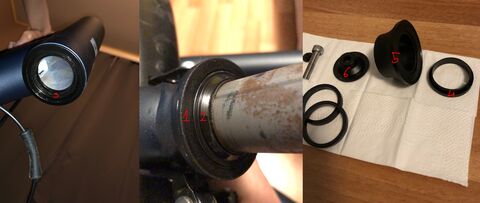

Hasaggymeg #217864 üzenetére
Igen, pontosan olyan. De érzésre valami olcsó műanyag. Na mindegy, akkor még az lehet hogy tényleg rossz a csapágy? 50 km-t mentem vele kb. :S
Jól belőve semmit nem szabadna lötyögnie? Mert tényleg nem sok, de azért van valamennyi. -
Hasaggymeg #217861 üzenetére
Hármas a csapágy, felsőről nincs kép. Nem is merném kiszedni.
Nem a négyes maga a központosító? Felül egyébként nem érzek játékot.
Hasaggymeg #217839 üzenetére
Pont így csináltam, látszik hogy a villa a váz aljánál mozog egy picit, nem a fék a gond. Nem mertem jobban meghúzva hagyni mert akkor egy picit már nehezebben ment a kormány.
Ringman #217830 üzenetére
Ilyesmit vettem pár hete, LD 500 [link]
Elég egyszerű kis gép, de nekem tetszik, egy majdnem 20 éves neuzer montit selejteztem le. Itt egy kis furcsaság van amit nem tudom mennyire kell komolyan venni. Az villa behúzott féknél egy hangyányit kotyog. Menet közben viszont nem is tűnt fel, és függőlegesen nincs játék, csak előre-hátra. Próbálkoztam kicsit húzni a csavaron, de akkor már szorulni kezd a kormány. Mennyire gáz így? Nem volt még ilyen villám, a régit máshogy kellett rögzíteni.
