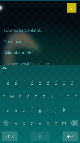

Nálam a beállításoknál az "Aktív kiosztás" = Magyar
de alatta a "Jelenlegi kiosztás" = English ... és nem is lehet a listából magyart választani.
Ez normális?A külön "ö" "ü" betűk valóban furák, mert akkor már inkább egy .pont és egy -kötőjel legyen ott... az gyakoribb.
Ugyanakkor nagyon szeretnék egy FULL magyar billentyűt helyes kiosztással, hogy ne kelljen nyomva tartani egyiket se.
Balra a hosszú: Í, jobb fent: ÖÜÓ, jobbközépen: ÉÁŰ, alul: ,.- )
Tudom, hogy zsúfoltabb lenne ettől az egész, de szerintem fektetettbe bőven kiférne.Nem tudom, lehet-e egyáltalán más-más elrendezést betölteni álló/fekvő nézetben, mert ez is hasznos lenne, ha volna ilyen lehetőség.
VISZONT:
Ami engem nagyon zavar, hogy felül mindig van egy hatalmas kihasználatlan sáv, ha nem kérem a prediktívet, akkor is! Így alig marad (fektetett nézetben) a képernyőből valami.Továbbá:
A kurzol billentyűn nem mindenhol működnek. (Ez lehet végülis az adott APP hibája is) Pl.: VNCScreen -

A prediktor 3 forrásból dolgozik:
- Beépített ngram adatbázis: ez beégetett (Egri csillagok, szépirodalom + szbad szoftveres fordítások)
- Hunspell próbál javított szavakat ajánlani ha félregépelt szót észlel
- Van egy saját adatbázis, amit feltanul a gépelésedbőlAzt, hogy ezek ajánlatait hogyan rendezzük azt lehet koefficiensekkel állítani, most a legnagyobb priót a harmadik kapja. Ha egyszer lesz beállítások UI a cucchoz akkor majd tudják az userek tweakelni, addig az /etc/presage.xml-ben vannak.
Nem lehet, hogy írtál le ilyen szavakat és feltanulta?
Ha a deadkey a sima qwerty-n kívüli betűket jelenti, akkor igen, az szokatlan.
Nem a deadkey ezt a gombot jelenti:
https://imgur.com/a/LsGzDGyorsabban lehet vele ékezetes betűket írni.
Tehát jól értem, hogy akkor egy sima qwertz billentyű kellene ékezetes betűk nélkül?

Hali,
Köszönjük a visszajelzést.Én próbáltam egy szűz eszközön, de nekem az egykettőt csak nagyon egykettőt gépelve tudtam becsalogatni a predikciók közé, vetkőzni-vel ugyanez a helyzet. (Igen az egykettőnél vannak hibás szavak, ez sajnos a korpuszból jött.)
https://imgur.com/a/N6GWW
Ha ilyet láttok megtennétek, hogy toltok egy screenshotot róla (ha nem bizalmas a szövegkörnyezet).
Tervben van az, hogy lesz egy "settings" app ahol begépelve egy listában látnád a predikciókat amiről lehetne infót szerezni, hogy melyik prediktor ajánlotta (a fix adatbázisból jött, vagy a feltanult szavakból, netán a hunspell adott rossz javított szót.)
[quote]Esetleg a kiosztáson lehet változtatni? Mindig félreütök, mert szokatlan a külön "ö, ü".[/quote]
Bepatkolni bármilyen kiosztás alá kb. 0 effort (egy sort kell beírni), a deadkey szokatlan amit a 2.1.4-ben tettek be? -

No, működik az elfektetős billentyűzet rejti az ékezetes sort mint egy sas landscape módban.
Közben focizok Pekkaval...
Hi,Noticed you had removed all non-hungarian accents from keys that have
native accents. Usually popups are not that restricted. Was about to
add some more accents further away, but our localization expert wasn't
fond of having native accents behind popup to begin with as it's slower
to type that way. He was suggesting what Maliit layout had, three dead
keys. But then again extra ö and ü with acute accent dead key for long
vowels could be even better. You think those would be good?The problem is, we don't have existing layout with two extra normal
buttons, so it needs a custom symbol layout. And for dead keys there's
some precedence in keeping content same in symbol layout too. So I
think I'll unfortunately keep this as lower priority for now but could
try later on coming up with a consistent symbol layout for needed
amount of buttons.Láttatok már mobil eszközön deadkeyes magyar billentyűzetet? Mert én nem. Továbbá kihajítottam az összes nemmagyar ékezetes betűt a popupokból, hogy ne lehessen à -t írni még véletlenül sem.
