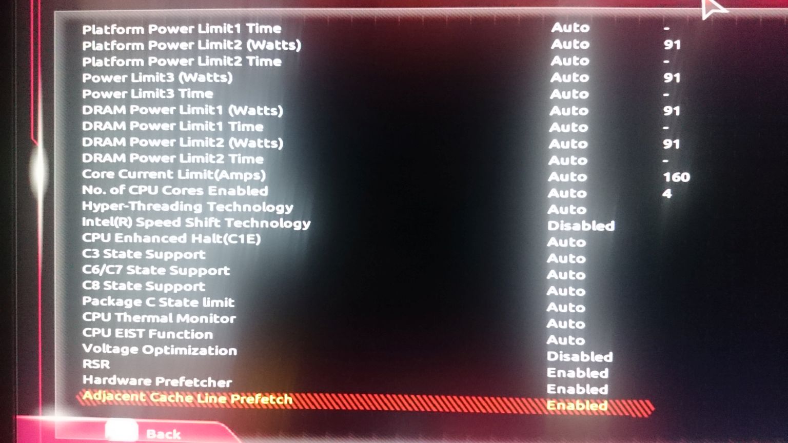

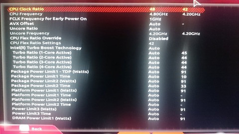

Kikapcsoltam az összes Eist, C-state dolgot, de így is visszaveszi az órajelet és a feszt is. Pedig fix feszt állítottam neki
Mi a baj a ramokkal? Értem azt, hogy alacsony órajelen járnak relatív magas időzítéssel, de az nem nagyon befolyásoló tényező a játékokban, nem úgy mint a mennyiségük. Teszek még bele még egy ilyen 2x8-as kitet.
Win10-et meg nem telepítek. Maradok a Win7-nél az bevált

#Morcosmedve
Laraxior #12564 üzenetére
Nem jó helyen nézelődsz fesz. ügyben, mert legalább, ha fix lenne a fesz., akkor többet mondana a BIOS shot, de így nem.
Értem en, hogy szeretned, ha levenné a feszt es az orajelet, de netto felesleges es sose lesz igazan stabil, pláne ilyen orajelen(eken) vagyis... lehet próbálkozni, több fesszel, nem ajánlatos, mivel 1,32-1,35V körül kezd el nagyon fűteni (plusz magas az órajel is). VID-el felesleges foglalkozni.
HWinfo64 adatmérés/kijelzes, IBT 15 kor very high + ROG RealBench latest benchmark 5x lefuttatni.
BTW. a memoriak szepen visszafogjak a geped, illetve kéne a Win10 szerintem is. -

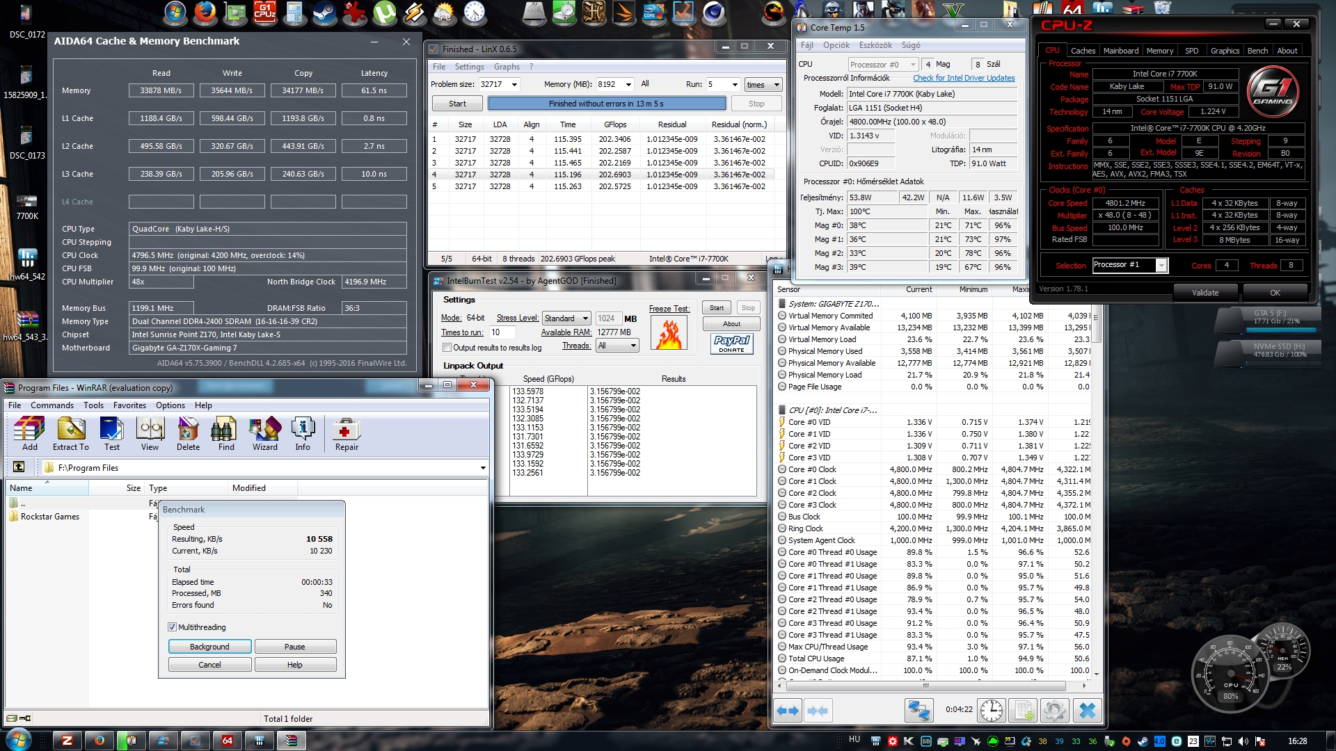

Most csinaltam egy olyat, hogy -0,1V feszültség a normal beallitas mellé (mindenképp ugy akarom h visszavegye idle a feszt es az orajelet is)
LinX 70°C
Vajon a regi Windows miatt nem mutatja normalisan a feszultseget? Mert ugye nem telepitettem ujra, es elotte Z97 volt....
4800MHz-en a 70°C már rendben van -

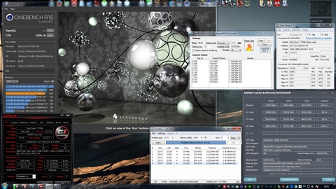

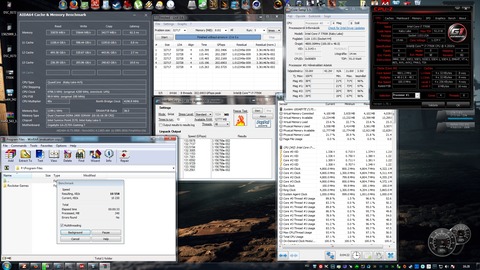

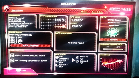

Hát, azért vannak itt még anomáliák...
BIOSban 1.34-1.35V-ot ír a CPU fesznek.. Amit a CPU-Z csak 1.32-nek.
Loadline Calibration csak standard és high van. Jelenleg standardon van.
4.9-en lefutott az IBT, most 5GHz-en már megállt. Feljebb nem akarok feszültségben menni.Batch: L643G214

Játékos terhelés gyors szimulálására használhatod valamelyik régebbi AVX-nélküli Prime-ot 26.6, nekem ez hozott hasonló eredményt (+/- pár fok) ahhoz mint amit játékok alatt elért (small fft teszt).
Mondjuk a legmelegebb és leghűvösebb mag alapján (89 vs 76) ez is ugyanolyan jól lett megtervezve mint az eddigiek...
Nekem a 4790k 4.5 GHz@1.14V-on játékok alatt 75°C-t is elérte, AVX-es tesztekben 95+ le is kapcsoltam gyorsan
Ennél is majdnem 10 °C különbség van a magok között. A proci jó lenne, de a hőelvezetés

1.31-1.32, le is írta.

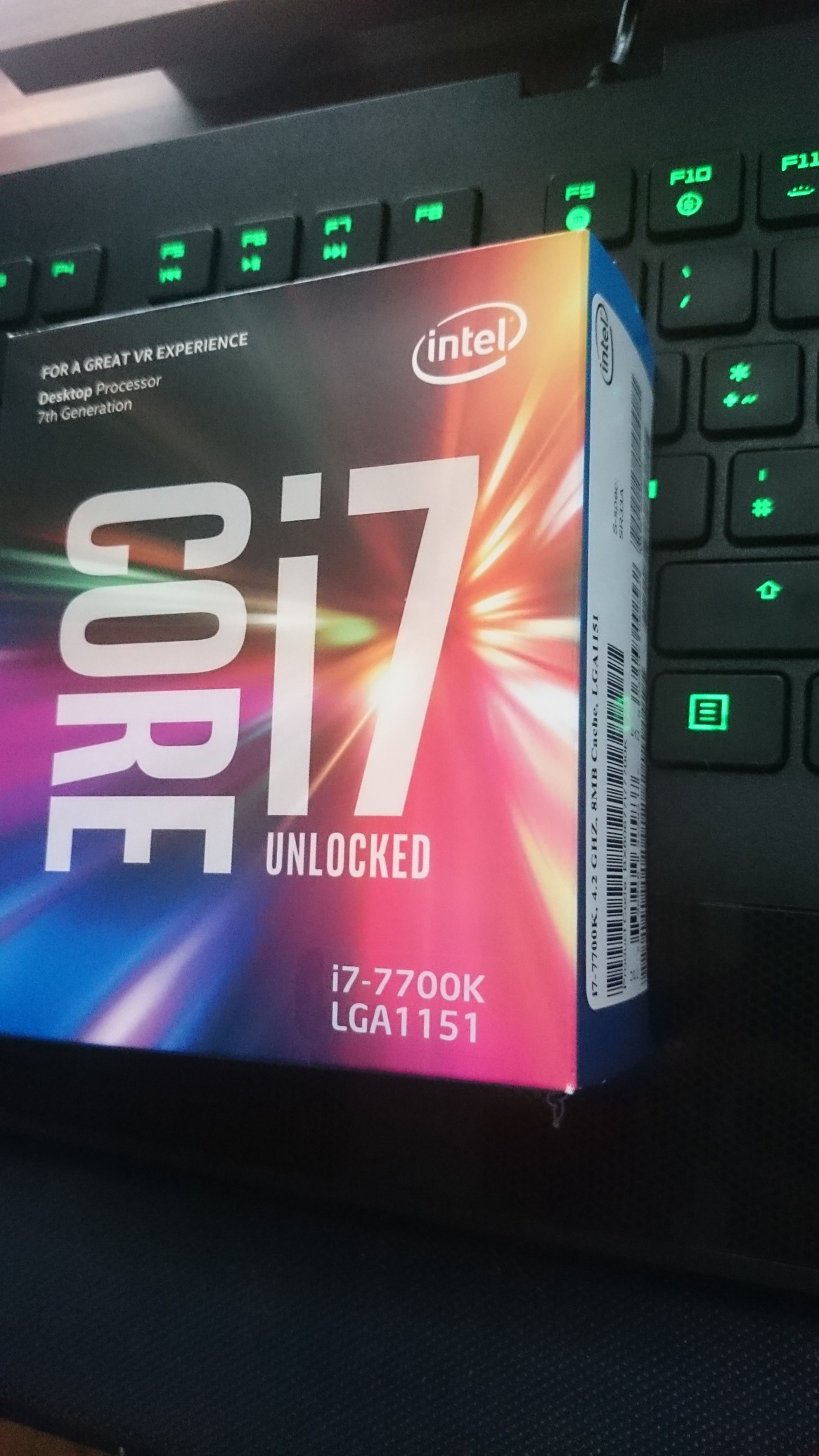

Elsőre felismerte az alaplap, semmi gond nincs.
1-2 win restart és egyenesben is vagyunk
Természetesen a CPU-t víz hűti -
