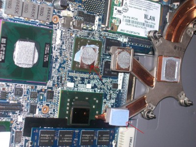

joker.com
Hello, a jobb oldalon lévő kék habszerű anyag, egy vastagabb kivitelű hővezető fólia, ne szedd le semmi esetre sem, ha oda van rakva akkor célja van, a réz lapkával ugyanez a helyzet, bár annak a funkciója valószínűleg hézagolás lehetett, vagy ha jól látom akkor az alatt is van egy hővezető fólia, ami egy elektromosan jól szigetelő viszont termikusan jól vezető anyag. Ha jó minőségű hővezető pasztát keresel nézz szét a hoeller.hu-n, vagy a fischerelektronik.de-n. Remélem segítettem.
üdv P -

Cufter
Egy kis segítség kellene.
D630-as pici laptopom vga-ja besült. Aztán utánaolvastam hőlégfúvóval megfújtuk és láss csodát most megy. Ami azonban gond hogy rettentően melegszik ezért egy jó pasztázás kellene neki.
Sima ezüst színű pasztám van itthon, azonban a képen a jobb oldali nyíllal jelölt kék habszerű anyag nem tudom micsoda.
A bal oldali nyílnál meg nem tudom mi az a réz lapka és hogy hova tegyem.
Tudnátok segíteni?
Köszi előre is! -
