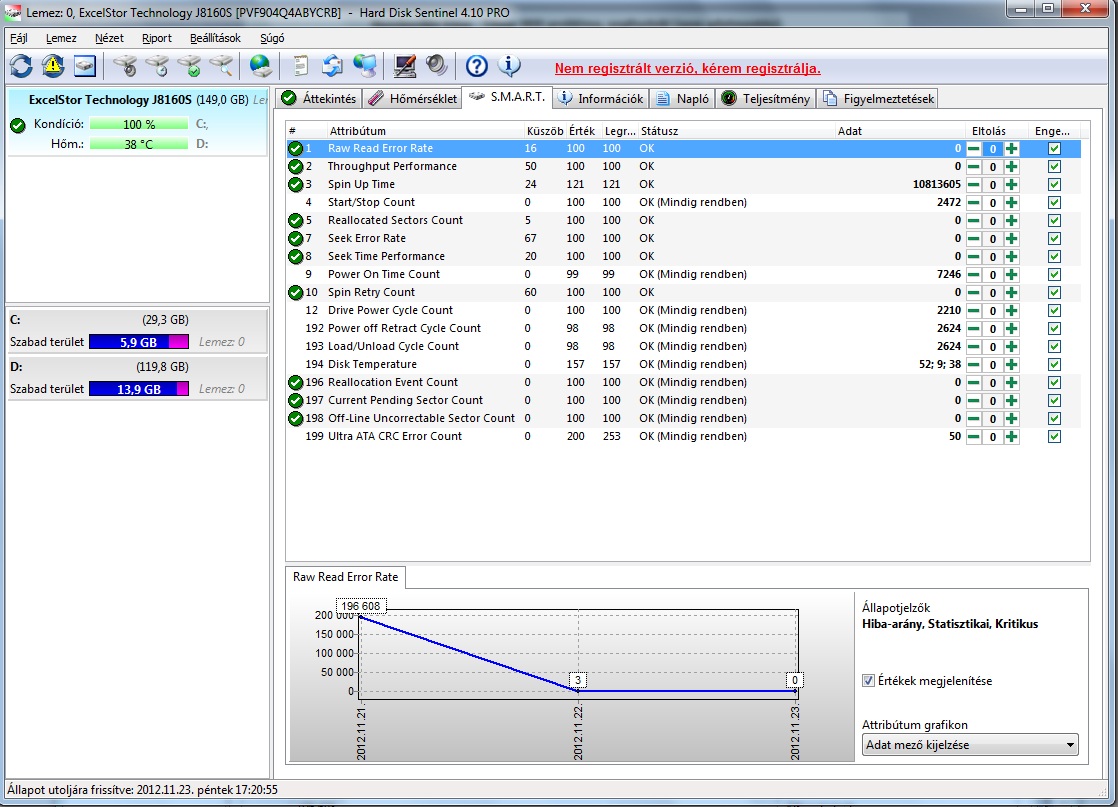

Levwi
Wind-Storm #27675 üzenetére
Itt a kép amit kértél remélem tudsz mondani valami okosságot mert én a számokból nem sok mindent látok ki
