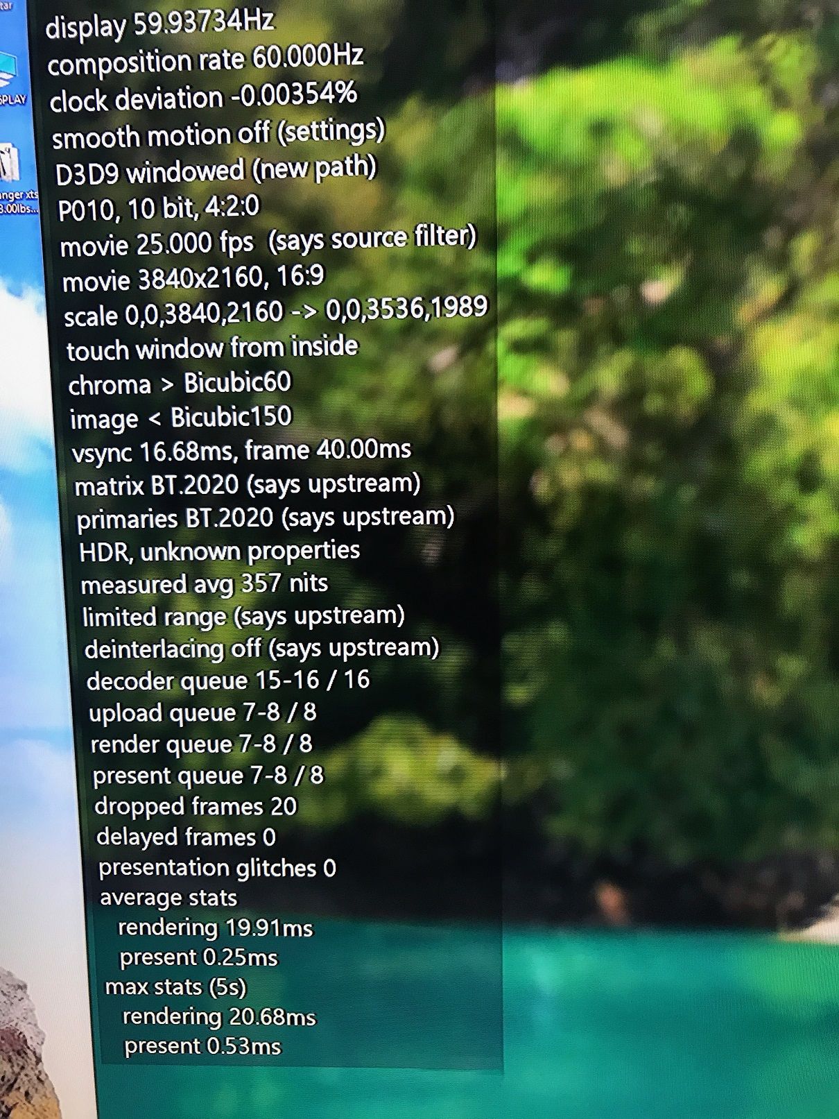

Na közbe előrébb jutottam, tesztelgettem a dolgokat, és akkor jön elő a kis akadás amikor a tv-nek a gépről 60Hz-es frissítést adok, 30Hz-nél nem érzékelek semmi akadozást. Nem értem hogy ezt mi okozhatja.
Csináltam az adott filmről statisztikát 30Hz-en illetve 60Hz-en is.Annyi különbséget látok csak hogy a 30Hz-nél be van szúrva egy olyan sor, hogy minden másodpercbe 1 frame drop van, pedig pont a 30Hz-nél simább a lejátszás.
Itt lenne a 2 link a CTRL+J-s statról, hátha innen van valakinek tippje hogy min kellene állítani.

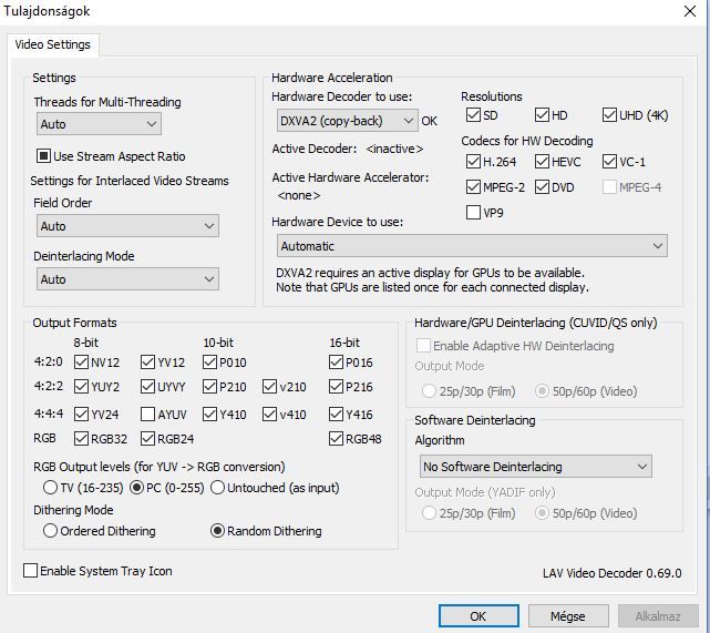

Ja és beállításokról azért egy kép KATT

25fps a film, miért megy a tv 30 vagy 60Hz-en, állítsd be, hogy váltson 25 vagy 50Hz-re. Csak tudja ezt a képfrissítést a tévéd.
A HDR mód még nem teljesen hibamentes madVR-ben, de úgy próbáltad, hogy passthrough HDR content to the display van beállítva?[ Szerkesztve ]

"Amúgy amit néztem HDR-es 4k-s anyagot, azért volt teljesen akadásmentes a lejátszás mert 25.000fps-es volt a videó, a TV ugye 50Hz-es, és mivel egész számú többszöröse azért a megegyező képfrissítés miatt makulátlan a kép?"
Igen, viszont érdemes 25fps-t 25Hz-en kiküldeni, mert ha egy kis Motion Plus-t raksz be a TV-n, akkor az csak ilyenkor fog jól működni.

Írd be, hogy 2160p23, 2160p24, 2160p25, 2160p30, 2160p59, 2160p60 és nem lesz gond.
madVR-ben van pár opció HDR-re, azokkal kell szórakozni, és biztos jól fog menni, de ebbe nem tudok segíteni. Illetve érdemes az LAV Filtersből a nightlyt használni és nem azt ami az MPC-HCban van, mert tartalmazhat olyan javításokat, amikkel ezek a problémák megszűnnek.

Nem, ahogy írtam minden jobb, de ehhez kellenek az LCD lassúságát kompenzáló dolgok. A LED Clear Motion fekete képkockákat szúr be a valós képkockák közé és háttérfényt villogtat, a Motion Plus pedig köztes képkockákat számol ki. Ezek nélkül a 24p-s filmek 24Hz-en, az 50fps-es TV adás 50Hz-en megy, tehát ugyanazt kapod, mint egy 50 / 60Hz-es TV-n.
