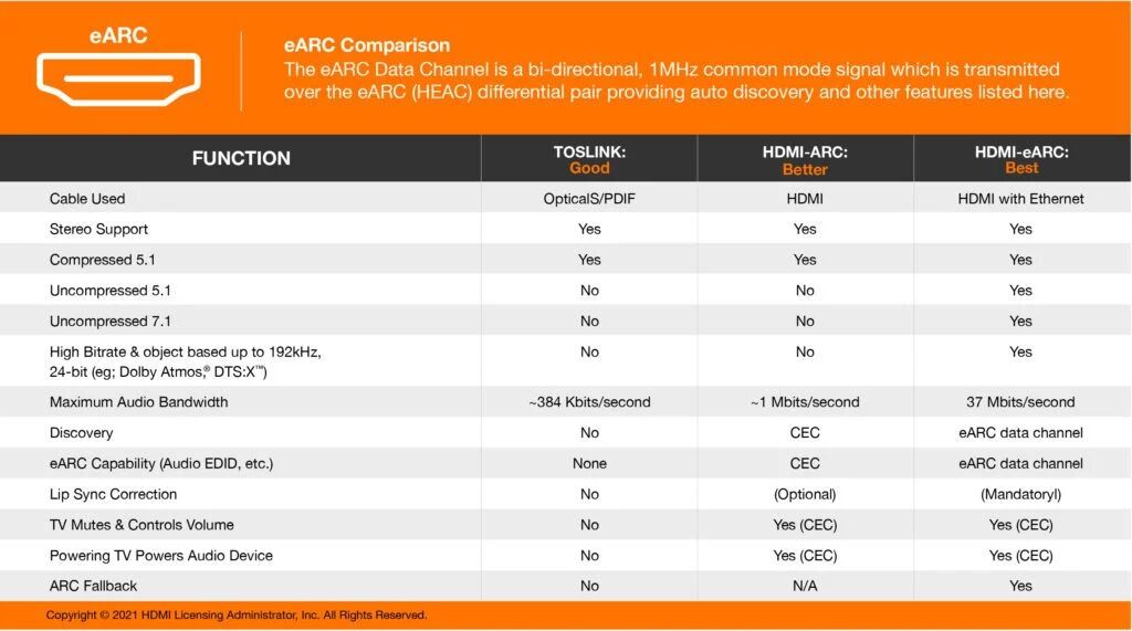

Ha elég az ARC nyújtotta sávszélesség és minőség , akkor nincs gond persze, nem kell leválasztó.
Az eARC HDMI kimenet sima ARC ként működik , ha nincs eARC támogatású AVR.
Ha nem elég, és jobb hangot akarsz plusz teljes HDR/ DoVi támogatást, akkor viszont eARC képes erősítő is kell, nem elég ha a Tv-tudja, vagy audio extractor beiktatása, vagy erősítő csere szükséges.
Máshogy sajnos nem tudod összehozni a régebbi erősítőkkel az újabb hang és képmódokat az azt támogató megjelenítővel. -

Nem kevés, vagy nem tudom milyen típusú HDMI csatit tartalmaz, de mindegy is.
4K/ 60Hz/ Dolby Visionhoz elég a 18Gbps amúgy
Nincs az erősítőre Dolby Vision licensz és támogatás, ha jól láttam a specifikációit.( Ezt azért nézd meg te is)Az audio extractor leválasztja a hangot a Chromecastról és a képet külön továbbítja a TV-be.
Például : [link]
Azaz 1 HDMI bemenet és 2 HDMI kimenet.
A kép érintetlenül a tv-be , a hang az AVR be. De ez nem minden eszközzel garantált működés, értve ez alatt azt is, amiről és azt is, amivel megoldod.Érdemes netes vásárlással venni és ha nem jól működik , akkor vissza tudod küldeni.
