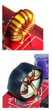

A tekercsek impulzusüzemben működnek és a menetek rezegnek mint egy hangszoró membránja, ha ez a rezgés vagy a felharmonikusai a hallható tartományba esnek rohadt zavaróak lehetnek. Komoly áram folyik át rajtuk és rézhuzal tűzforró is lehet, minél kevesebb fázisú a táplálás, ez annál inkább igaz. a huzal veszteségi ellenállása a hő hatására nő és ez növelheti a vdrop-ot is.
A ciripelés hangját lehet valamelyest csökkenteni ezekkel az utólagos megoldásokkal, de ezek növelik a tekercs hőmérsékletét. A korrekt megoldás a tekercsek újbóli kiöntése lenne, de ez házilag nem kivitelezhető, vagy elég nehezen. A gariztatás szerintem a járható út, VGA-nál segíthet a driverben a Vsync bekapcsolása.
Károsodást önmagában ez a ciripelés, zizegés nem okoz még az idő múltával sem, de erősődhet, ahogy a menetek egyre jobban kilazulnak és egyre kellemetlenebbé válhat így a zaj. -

Tekercs (induktivitás) is ''ciripelhet'' de a kondik is ugyanugy.
Föleg ha nagy megterhelés éri öket. -

Ciripelés jelenségét alap mikroelektronikai tudásommal így tudom magyarázni.
Okozóik: az SDM tekercsek ( felületszerelt kis kerámiagyűrűs vackok amiken egy nagytisztaságú rézdrót fut körül) Ezek működés közben , mivel nincsenek szigetelve, elektromágneses teret hoznak létre maguk körül ( mint minden szigetetlen vezető).
Ezek az elektromágneses mezők az eseteitekben interferálnak más mezőkkel (pl egy ugyanilyen másik tekercsével) és hullámtanból tudhatják az emberek, hogy az interferencia nem más ,mint gerjesztés. És mivel ezek a hullámok gerjesztve már a hallható hangtartományba esnek ezt hallljátok ti hogy ciripel, cincog vmi a gépben.
Megoldás: lefogodMegbontod a mezőt azzal hogy a tested is vezető lesz
De mivel már neked van saját belső ellenállásod , sőt még a kezed sem vizes krémes (azaz kevésbé vezetőképes) nem fogsz érzékelhető ( az alkatrészek számára zavaró) EM teret indukálni.
Vagy lefújod szigetelőspray-jel a tekercseket. És lám nem fognak cincogni. mivel nem lesz szabadon a vezető.
Diplomás villamosmérnökök majd kijavítanak ha rosszul mondtam vmit. nekem még fél évem van hátra a diplomáig
