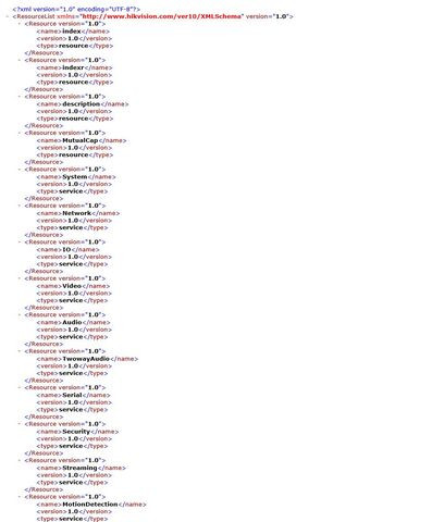

ONVIF-en elérem rendben. Igazából a fő cél az lenne, hogy mobilról elérjem útközben de gondolom az eredeti app nem nagyon tolerálja az ilyesmit, illetve ha épp valahol vagyok nem tudni milyen eszköz áll rendelkezésre, és nem biztos hogy neki tudok állni programokat telepíteni, ezért is lenne célszerűbb a böngészős belépés.Szomorú egyébként, hogy ennyire macerás egy ilyen alap funkció. Főleg, hogy a kézikönyv semmit nem részletez és konkrétan jelszót sem adtak, nekem kellett kérnem a Hikvision-től vagy hat levélváltáson keresztül három különböző osztálynak címezve, mire végül napokra rá egyáltalán hozzá tudtam jutni.
Ma annyira jutottam, hogy a 192.168.1.4/index címen kéri a kamera a felhasználónevet és a jelszót. Na itt megörültem, hogy végre megoldódott, de ez fogad:
Lehet, hogy nem fejezték be a felület fejlesztését?

Közben fejlemény:
Megtaláltam az RSTP linket, most már az ONVIF nevű programon keresztül, illetve a VLC-n keresztül is el tudom érni.
Apránként csak haladunk..
Kérdés, hogy innen hova tovább, meg, hogy böngészőn miért nem érem el.
Köszönöm!
