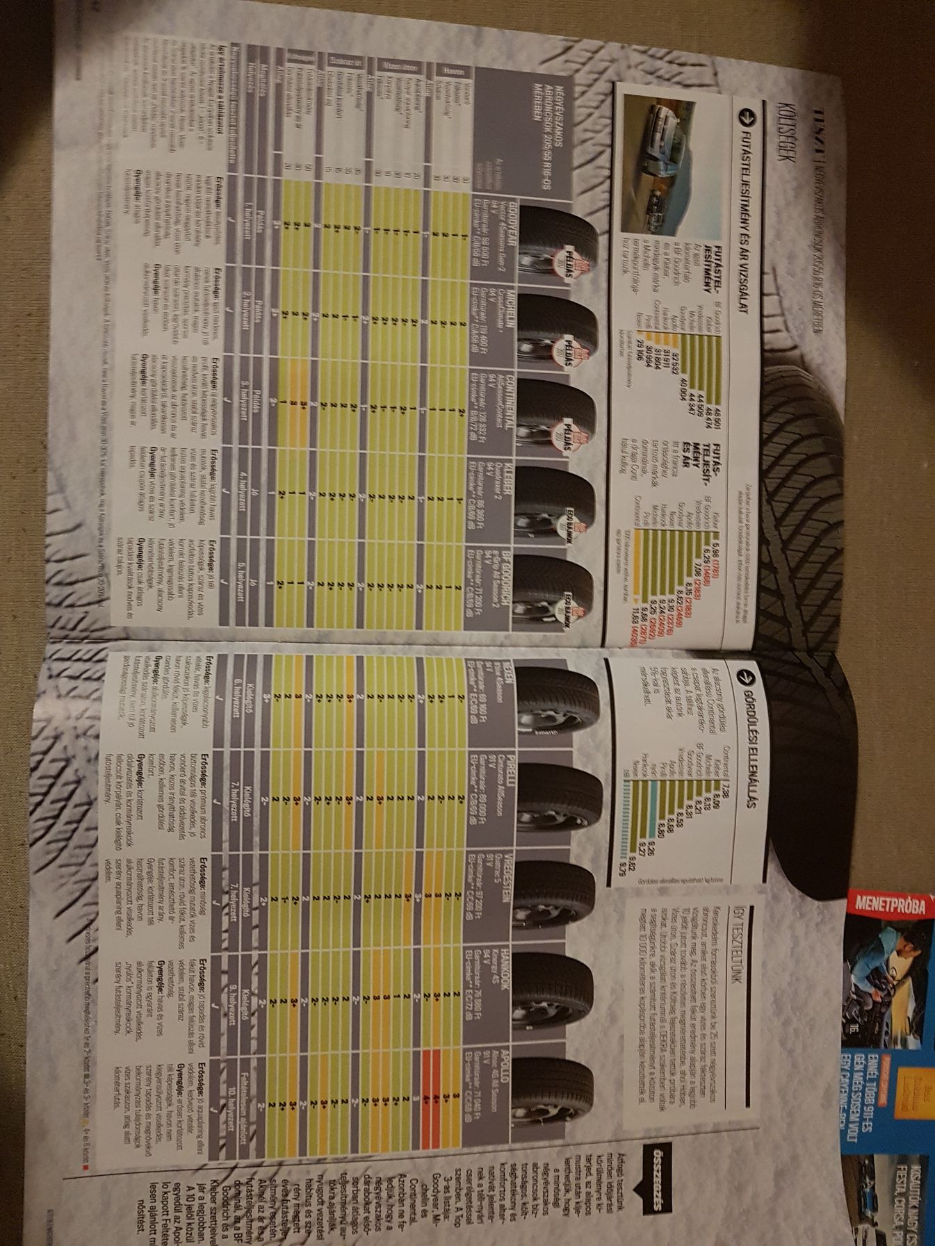

AB tesztben a JóÉv vector nyert. CC+ csak 2. lett és drágább is ráadásul. [kép]Tesztben:
nedves fékezés:
nyári 40,7m
Goodyear 41,6m
CC+ 43,6 m
téli gumik 49,2mSzárazon:
nyári 37,1m
CC+ 39 m
goodyear 40,9m
téli gumik 44mEzek alapján ha téli gumi van fent és nincs hó,akkor a téli a legrosszabb. Így nézve a téli gumi nálunk nem éri meg,mert alig van havazás. Ha meg van úgy sem megy senki sehova
