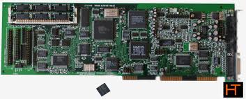

Beszarok! Ezt hol lőtted? Nem is tudtam, hogy a Creative kiadta másoknak az X-FI chipset-jét! Amugy már ránézésre jól kell, hogy szóljon egy ilyen hangkártya, ami közel VGA méretű!
Annak idelyén a SB AWE32 a ház elejéig elért, 32Mb saját RAM-ja lehetett és saját IDE CD vezérlője volt ha jól emlékszem ... Sajnos már nincs ISA buszos alaplap
