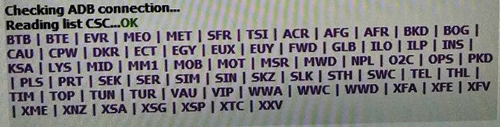

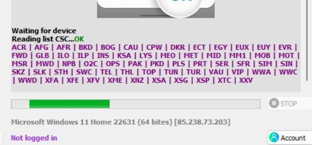

Igen, a natív hÍvásrögzítés aktíválható az A57 -esen is.
A korábbi tesóhoz hasonlóan.. - ILO, THL, XID , stb.. - használhatók, firmware váltás után.

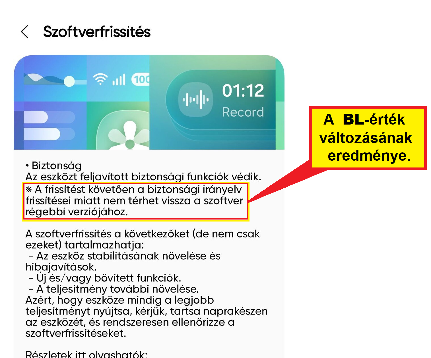

SΛMSUNG FIRMWARE TELEPÍTÉS
FIRMWARE FLASH: ONE UI 8.0+ & -AUTOBLOKKOLÓ-
& ODIN MODE SZIGORÍTÁS BEVEZETÉSE ALÁ TARTOZÓ TÍPUSOK ESETÉBEN
A ONE UI 6.1.1 KIADÁSA ÓTA, ODIN HASZNÁLATAKOR, BIZONYOS ESETEKBEN ISMÉT SZÜKSÉG VAN 🞲.PIT⁶ -FILE HASZNÁLATÁRA .
EZÉRT, AZ ÚJ ODIN VERZIÓ KIADÁSÁIG ( a v3.14.4 -nél újabb ... ), A FIRMWARE TELEPÍTÉS AZ ALÁBBIAK SZERINT MÓDOSUL :
CSC_🞲: NEM KELL PiT FILE . Ebben az esetben, minden maradt a korábban ismertek szerint, és értelemszerűen továbbra is egy FR⁴ -rel együtt fut le a session .●
HOME_CSC_🞲Használatához, bizonyos esetekben (lsd: Ⅳ. / "✪", vagy "▲" ) -átmentileg- megint szükség van PiT⁶ file használatára. Ez nélkül, a "piszkos" flash hibakódba, vagy az azt követő első boot: csökkentett Recovery MODE -ba futással végződhet.

² BL-értéke, ha pl 9* -es, akkor csak ugyan ilyen 9* -es "BL" értékkel rendelkező / vagy ettől magasabb szám/betű értékű firmware release -t lehet flash -elni,alacsonyabb értékűre nincs lehetőség ! !
* A BL-érték ellenőrzése :LINK
példa !: ⇒ S918BXXS9EZC1³ CSC kódok értelmezése a készülék információi szerint, bővebben itt : LINK

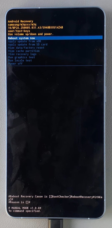

RECOVERY MODE:
⇓ FONTOS A SORREND TARTÁSA A BIZTOS EREDMÉNYHEZ ⇓
1., Készülék teljesen KIkapcs .
2., Csatlakoztatom az USB kábelt a telóhoz, és a PC -hez, vagy az USB-C -s füleshez .
3., Elsőnek a HANG-FEL, majd utána + a BEkapcs gomb lenyom, és mindkettőt :együtt lenyomva tart !
4., Amikor megjelenik a Welcome screen (és/vagy a készülék rezdül egyet), akkor
felengedjük a HANG-FEL gombt.
● A BEkapcs gomb -ot pedig, továbbra is nyomva tartjuk a Recovery menüjének megjelenéséig.
* Amennyiben nem ügyeltem az 1⇒4 -re, akkor a készülék, pl csak simán újraindul .- - - - - - - - - - - - - - - - - - - - - - - - - - - - - - - - - - - - - - - - - - - - - - - - - - - - - - - - - - - - - - - - - - -

ONE UI8.5 korlátzás⁷ esetén (S942B, S947B, S948B = *1AZC7 fw. -től ! ) :
Ebben az esetben, a firmware flash -t követő első boot után is Karbantartási üzemmódban marad a készülék ! Amelyből azt követően ki kell lépni, ha az, már szükségtelen .ℹFirmware váltás ⇒másik 'CSC -s firmware³ '-re : a korábbról ismert feltételek szerint lehet (Downgrade¹, BL-érték², CSC³ kritériumai..) . Érdemes megvizsgálni, hogy az éppen birtokolt típushoz, van-e mire ?! ... - Van-e másik ' CSC-s firmware³ ' ?!¹ Downgrade: Csak, a készüléken aktuálisan futó firmware "BL²" verziójával azonos, vagy ettől magasabb szám/betű "BL²-értékű " verziós fw. flash -elhető a telefonra, legyen az bármilyen régióra kiadott ! !
² BL-értéke, ha pl 1* -es, akkor csak ugyan ilyen 1* -es "BL" értékkel rendelkező / vagy ettől magasabb szám/betű értékű firmware release -t lehet flash -elni,alacsonyabb értékűre nincs lehetőség ! !
példa !: ⇒ S948BXXS1AZC7³ CSC kódok értelmezése a készülék információi szerint, bővebben itt : LINK
⁴ FR = Factory Reset. Minden visszakerül ⇒gyári alap állapotba (tehát minden egyéni app +beállítás +stb törlődik ! ). Érdemes, előtte, alaposan lementeni minden "számomra" fontos 'dolgot' (lásd: Ⅱ./Ⓔ ) ...
⁵ FRP = Factory Reset Protection. Samung -on, nem csak akkor találkozhatunk ezzel, ha nem léptünk ki a google-fiókunkból !! Így, amennyiben ezzel jutalmaz ('jutalom' = amikor kéri a google dolgainkat, de azokat nem tudjuk, nem írtuk fel, preventív lépéseket nem tettünk, stb...⇒és ilyenek miatt a telefon: lezár...) a készülék, akkor a fent leírtak közül valamit vagy elmulasztottunk, vagy nem jól csináltunk....Ehhez való segítségkérés, vagy megoldás kínálása, a téma bármely szintű kitárgyalása -nyíltan- az összes topikban tilos !
Megoldása, szorgalmi feladata mindenkinek: Google, youtube, stb.... ⇒ezek mindenkinek azonos minőségű 'barátai'.. De leginkább javasolt, hogy készülékünkkel sétáljunk be valamelyik szervizpontba, ahol a tulajdonjog igazolását követően (díj ellenében) kinyitják nekünk.
⁶ 🞲.pit file = Típus / firmware függvényében, eltérő lehet a file neve . Ezért került jelölésre , csak az attributum ...
⁷ *1AZC7 firmware release -től ! (az összes S26-os típus esetén).#ODIN_#SEAMLESS

S26U -n még a régi lehetőségek vannak a Recovery -ben :
De, ennek az az oka, hogy ezen még a januári (első) firmware release van (*1AZAB ) . Szerintem, amint megkapjuk a februári frissítést: ezen is eltűnik .

A béta programban résztvevők is jelzik, hogy az utolsó beta frissítéssel eltűnt a Recovery -ből.
gerner1
Ez a különbség jelenleg :
Szóval, most ez a helyzet, Amint megérkezik a februári frissítés az S25U előttiekre is...- majd kiderül, hogy akkor csak a seamless típusokon szűnik meg a
wipe cache partition
és még néhány opció, vagy a régebbieken is...
Új stratégia kell majd a karbantartásra. Van is pár (jelenleg még "érdekes" ) javaslat néhány site -on.

SΛMSUNG,
gyári hívásrögzítő aktíválásaminden olyan 'új' készüléktípusnál, amelyeknél az 'aktív-CSC¹ ' és a 'gyártósori inicializálási¹ ' kódok:
EUX és/vagy EUYFIRMWARE -N BELÜLI RÉGIÓKÓD-CSERÉVELA Samsung, új, egységesített kódok alá vonta a legtöbb, korábbi, EEC³ & európai országok CSC kódjait. Az új gyűjtő & inicializálási¹ kódok :
EUX ⇒EEC³ országok ...
EUY ⇒nem EEC³ országok (pl: Svájc, stb..) ...
EEX ⇒Enterprise Edition -nek inicializált¹ példányok(~2021 -től. EEX példák: S21, S22, S22U, A52s , XCover 6 Pro)
Az Európában (⇑), hivatalosan forgalmazott készülékeken, a 'firmware -ek valós CSC' kódja továbbra is:
Ⅰ. ELŐKÉSZÍTÉS
Ⅱ. MŰVELETSOR
Ⅲ. ELLENŐRZÉS
Ⅳ. LEHETSÉGES "HÁTRÁNYOK"Ⅰ. ELŐKÉSZÍTÉS :
① Ellenőrizzük a készülékünkön jelenleg futó firmware valós kódját: LINK (Ⅲ.) .Ehhez (⇑) szemléltetésnek egy kép :
⦁ A firmware valós kódja alapján, határoljuk be, hogy az 'single-CSC²' vs. 'multi-CSC²' -s.
⦁ Amennyiben sikeresen megállapítást nyert, hogy az multi-CSC² -s, akkor plö a google keresőjének segítségével keressünk infót arról, hogy a "Mi" készüléktípusunkon a multi-CSC² -s firmware -ünk milyen(?) régiókódokat tartalmaz ( vagy lásd a: Ⅱ./⑤ / ⓑ /ℹ -nél ) ...
Olyanra ugyanis nem lehet át-állítani a jelen leírással, amely a firmware -ben:
nem szerepel !② Megfelelő* Samsung PHONE driver letöltés, és/vagy használata a Windows -hoz.
* Amennyiben, korábban például már ODIN -oztunk, vagy telepítettük a 'Samsung Smart Switch PC' -s változatát, akkor, ez: nagy valószínűséggel ⇒rendben ....③ SamFw Tool⁵ letöltése innen: LINK (a jelenleg elérhető utolsó verzió a v5.4 ! )
⦁ Letöltést követően, csomagoljuk ki a *.zip -et, egy általunk választott tetszőleges könyvtárba, és telepítsük a kinyert *.exe -t .Ⅱ. MŰVELETSOR :
① ONE UI 6.1.1 -től , ami a legtöbb 2022 után piacra került Samu telefonra megérkezett legkésőbb 2024.decemberig ... ⇒a készülék Beállításaiban, kapcsoljuk: KI ( ◉⇐◎ ) az Auto Blocker -t (előzmény : LINK) .② A készüléken, a 'Fejlesztői beállítások' aktíválása:
Beállítások ⇒A telefon névjegye ⇒Szoftver adatai ⇒Build száma soron annyiszor érinteni, amíg megjelenik alul az az üzenet, hogy a: "Fejlesztői beállítások" bekapcsolva .
③ A 'Fejlesztői beállítások' -ban (a Beállítások MENÜ -ben ~legalul), keressük meg az "USB hibakeresés" -t, és kapcsoljuk azt: BE ( ◎⇒◉ ).
④ Csatlakoztassuk a készüléket a PC -nkhez, majd a kábel másik végéhez a telefont.
Itt, amennyiben megjelenik egy kérdő dialógus, akkor azt: nyugtázzuk/engedélyezzük ( 'ALLOW' ) .⑤ / ⓐ PC -n, elindítjuk a SamFw Tool⁵ (v5.4) -t.
⑤ / ⓑ "MTP" -fül, majd annak listájában ⇒Change CSC (legalul) .
ℹA Change CSC -re kattintás után, a program, a jobb oldali osztás / alsó részében kilistázza azokat a régiókódokat⁴, amelyeket a készüléken futó firmware tartalmaz . Erre, két példa (OXM) :S928B vs. S918B
A régiókód tartalom= típusonként, és firmware -enként eltérő tartalmú
⑤ / ⓒ A megjelenő párbeszéd ablakban, katt a "Phone supported CSC" szöveg melletti ablakban lévő ( ⌵ ) jelre a legördülő menü indításához.
⑤ / ⓓ A legördülő listából kiválasztjuk azt a régiókódot ⁴ *, amely benne van a firmware -ben (erről, meggyőződtünk a Ⅰ. pontban, vagy az ⑤ / ⓑ /ℹ által..), és amelyről tudható, hogy azzal a régiókóddal⁴ aktíválódik a
gyárifirmware -ben lévő 'natív hívásrögzítő'.
* Ilyen célra, a korábbról is ismertebb régiókódok, amelyekkel aktív⁴ a natív-hívásrögzítő: XID (Indonéz), INS (India), ILO (Israel), SEK (Ukrán), stb⁴ ...⑤/ ⓔ Kiválasztás(⇑) után, klikk a ⇒Change -re .
⑥ A ⇒Change -re kattintás után(⇑), kell egy kis idő. Jellemzően, automatikusan belép:
TEST MODE -ba, de nem biztos, hogy szükséges begépelni amit a program kér (készülék & droid-főverzió függő is..) .ℹDe, ha nem lép TEST MODE -ba, akkor gépeljük be, amit kiír... - majd ⇒OK.Ezt(⇑) követően, a készülék rövid időn belül automatikusan újraindul (Restart), és kis idővel a boot megkezdése után, kiírja hogy :
" CSC change OK " .

SΛMSUNG,
Ⅰ. ELŐKÉSZÍTÉS
Ⅱ. MŰVELETSOR
Ⅲ. ELLENŐRZÉS
① Ellenőrizzük a készülékünkön jelenleg futó firmware valós kódját: LINK (Ⅲ.) , vagy lásd az: Ⅱ./⑤ / ⓑ /ℹ -nél .Ehhez (⇑) szemléltetésnek egy kép :
* Amennyiben, korábban például már ODIN -oztunk, vagy telepítettük a 'Samsung Smart Switch PC' -s változatát, akkor, ez: nagy valószínűséggel ⇒rendben ....③ SamFw Tool⁵ letöltése innen: LINK (a jelenleg elérhető utolsó verzió a v5.3 ! )
Itt, amennyiben megjelenik egy kérdő dialógus, akkor azt: nyugtázzuk/engedélyezzük ( 'ALLOW' ) .⑤ / ⓐ PC -n, elindítjuk a SamFw Tool⁵ (v5.3) -t.
gyárifirmware -ben lévő'
natív hívásrögzítő'.* Ilyen célra, a korábbról is ismertebb régiókódok, amelyekkel aktív⁴ a natív-hívásrögzítő: XID (Indonéz), INS (India), ILO (Israel), SEK (Ukrán), stb⁴ ...
" CSC change OK " .
