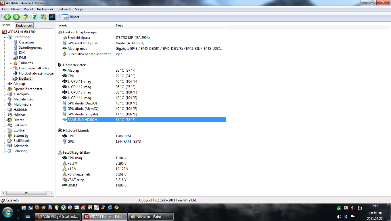

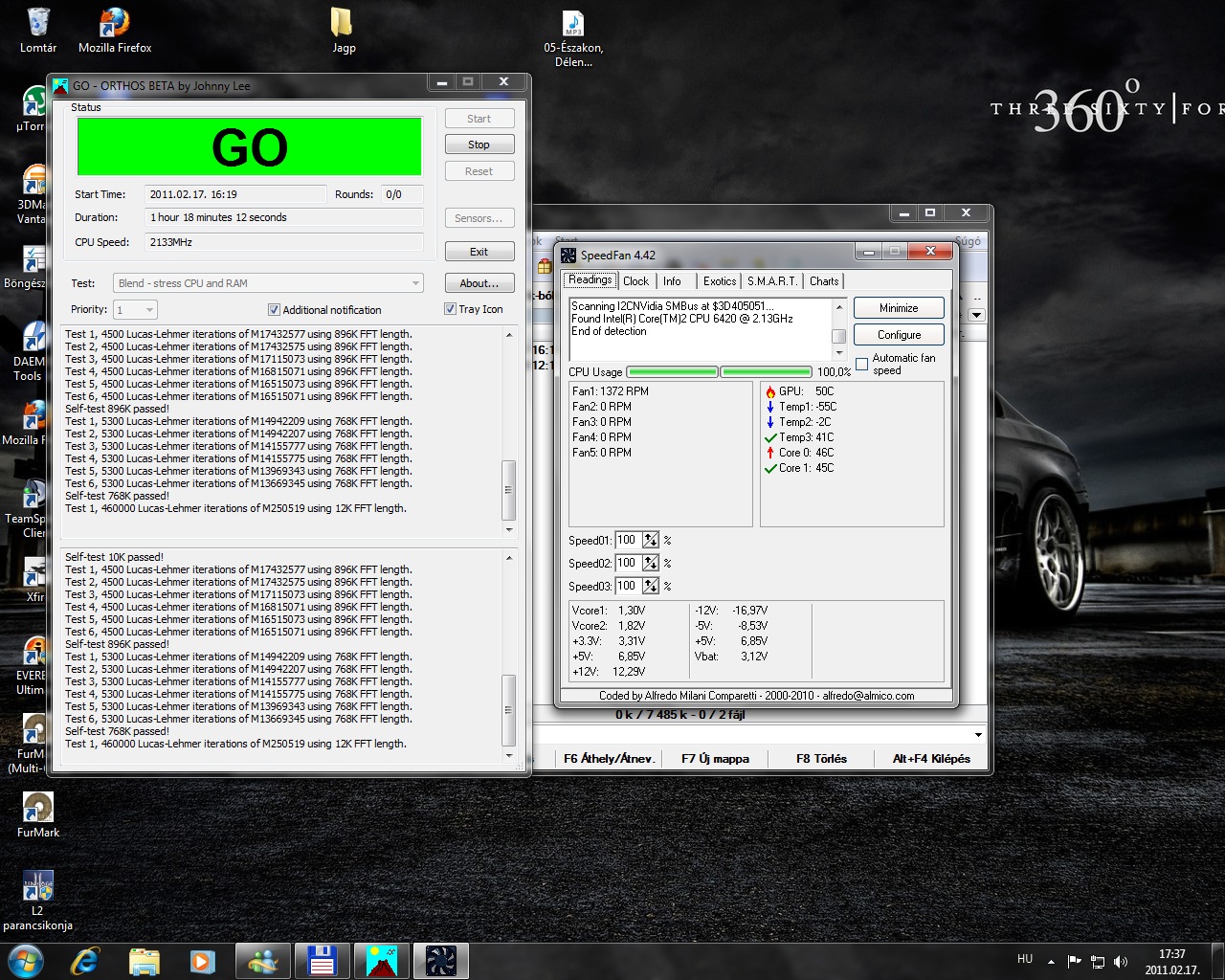

Darks!de
Na bocsi csak már nem voltam és nem tudtam nézni miket irtatok
proci hőfok olyan 55-60 °volt
a procit meg olyan 1,5 óráig terheltem és nem volt vele semmi para
ma viszont találtam vmi forumot ahol irta egy gyerek h neki is ez volt aztan a hagkártya zavaert be neki.
kiprobáltam ugy h nem halgattam semmi zenet csak ts ment mikozbe játszottam és ugy sokkal ritkábban van kékhalálom lehet nagy hulyeseget mondok:S annyira nem értek hozza
de eddig olyan 15-20 percenkent tuti volt 1 kék halál igy meg ooylyan 2-3 oranként egy nem tom lehet a win7tel van vmi ? de köszi hogy próbáltok segíteni vegre egy hely ahol az emberek megpróbalnak segíteni::

gban
Darks!de #1203 üzenetére
Futtass egy Orthost, valamint akár Everesttel figyeld a processzor hőmérsékletét.
Ha az Orthos hibát dob, akkor leggyakrabban processzor vagy RAM hiba van.
Ha így van, általában 5 percen belül bepirosodik az Orthos.
Figyeld közben, hogy a procid hőmérséklete nem túl magas-e.
Ha bepirosodik, keresünk tovább. -
