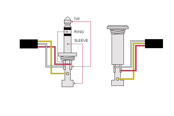

Sziasztok! Van egy Genius sw hf 5.1 3600-om. Meghalt benne a fő motoros potméter. Vettem egy ALPs 413M 50KBX6-os csere potmétert hozzá. Jelenleg csak a bal első, bal hátsó és a front szól. Hogyan tudnám úgy bekötni, hogy a jobb oldal és a mélynyomó is rendesen szóljon?
fonok87
Toldalék építése. Szerelhető jack darabja 100 Ft körül van, 10 centi árnyékolt 2 eres vezeték annyi se.
Itt egy kép:
Annyi a teendő, hogy a piros és fehér vezetéket kell megcserélni az egyik csatlakozónál, amikor összerakod.
Ja még egy ötlet, ha van jack-RCA kábeled, akkor ugyanezt kézzel is meg lehet csinálni, bármelyik csatornára rá tudod vele dugni a mélynyomót. Így kiderül szól-e.
szerk: Ha így se, akkor vagy potméter cserés, vagy sajnos bárhol máshol is lehet baja -

Poti hiba sajnos előfordul, nekem a jobb oldali front recsg illetve nem szól, ha tekergetem. Ha már nem is recseg, lehet hogy teljesen megadta magát. Lehet kapni ezekhez a Geniusokhoz újat, ócón kínából. Engem még nem vitt rá a lélek, csak sejteni tudom mennyi forrasztással járna egy csere (6 csatorna, motor, legalább 14 láb... 2x).
Ha mindenképp megpróbálnád a toldalékocskát, biztos lehet kapni, de gyártani se egy nagy ügy - lehet hamarabb megvan. Egy 3,5-es Jack anya/apa hosszabbító, csak a 2 ér keresztbe van kötve rajta. Vagy van egy nekem, Bp. XI., ha gondolod írj privátot. -

De sajnos a mélynyomónak attól még nincs hangja..Egyszer pár hete még megszólalt egy relative nagy hangerő beállításnál és maxra volt tekerve a bass gomb, de aztán lejjebb véve elhalkult. Gyanús,hogy a bass poti ami esetleg szarakodhat bár tekergetés közben nincs semmi egyéb recsegő hang, mindha semmit nem csinálna

Nekem pl. Creative kártyákkal egyáltalán nem ment a mélynyomó amíg a Bass Redirection funkciót be nem kapcsoltam. A kis sárga toldalék pedig arra való, hogy felcseréli a center hangszóró / mélynyomó jelet. Ezért is érdekes kérdés milyen hangkártya, a legtöbb ezt tudja magától és nem kell a toldalék.
ttt1
Azt a kis narancssárga "toltalékot" valahol be lehet szerezni ? Elvileg az a mélynomó részéhez kell ugye? Nekem minden szól kivéve a mélynyomót. Bár emlékeim alapján ez a toldalék nem vot eddig sem bekötve de nem tudom milyen szerepet tölt be. Vag van esetleg vmi biztosíték pl a mélynyomóhoz?
