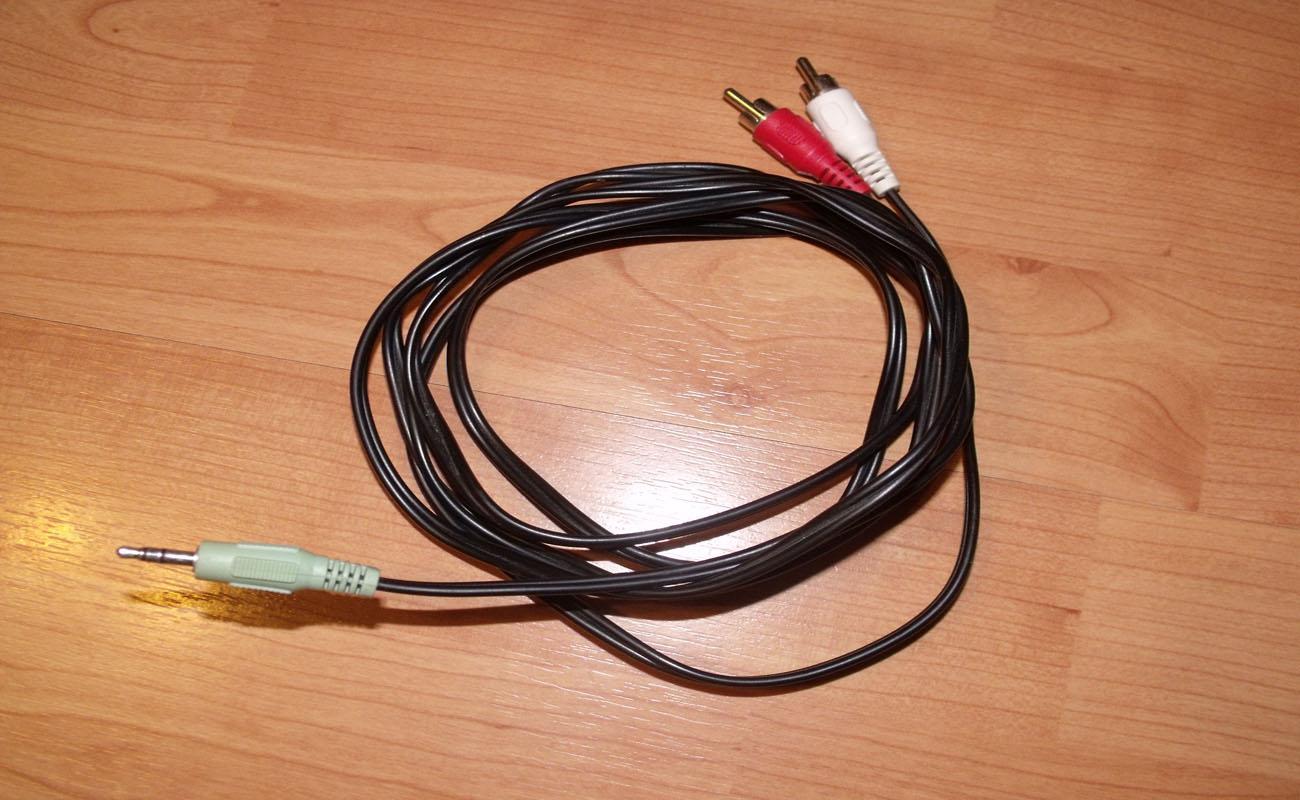

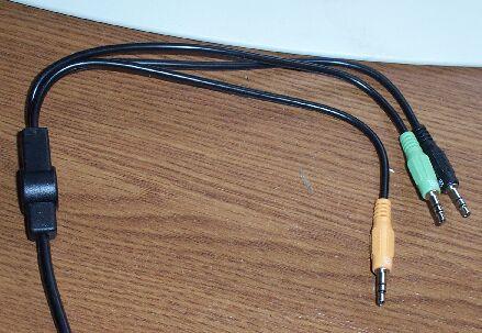

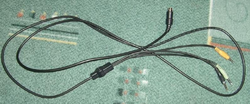

zooca22
Fecogame #5991 üzenetére
Sziasztok! Most tervezem egy Genius 6000 beszerzését. Az lenne a kérdésem, hogy egy 2014-es samsung led-tvre miylen módon tudnám rákötni, hogy 5.1 hangja legyen, illetve milyen lehetőségeim vannak! (Totál nem értek hozzá) Gondolkoztam azon is, hogy nézek valamit amin van optikai bemenet, de gpndoltam előbb megkérdezlek titeket
Köszi előre is!
