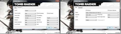

Jelenleg 3.7Ghz-en megy a proci, gondoltam végzek egy tesztet így, és 2.7Ghz-re butítva, hogy mennyi lesz az átlag fps különbség a Tomb raiderrel. Mindkét esetben a 4mag kihasználtsága ritkán ment 60% fölé, tehát nem beszélhetünk procilimitről. Kerek perec 0.3 fps csökkenés volt az 1Ghz-el alacsonyabb órajelű cpu-val. Ezekszerint ennyi is elég lenne a sli-hez?

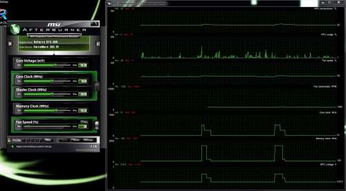

Nekem sikerült 0.613V-ra
(51/135) beállítással ahogy a képen is látható, de az újabb driverek már nem engedik 0.825V alá.
