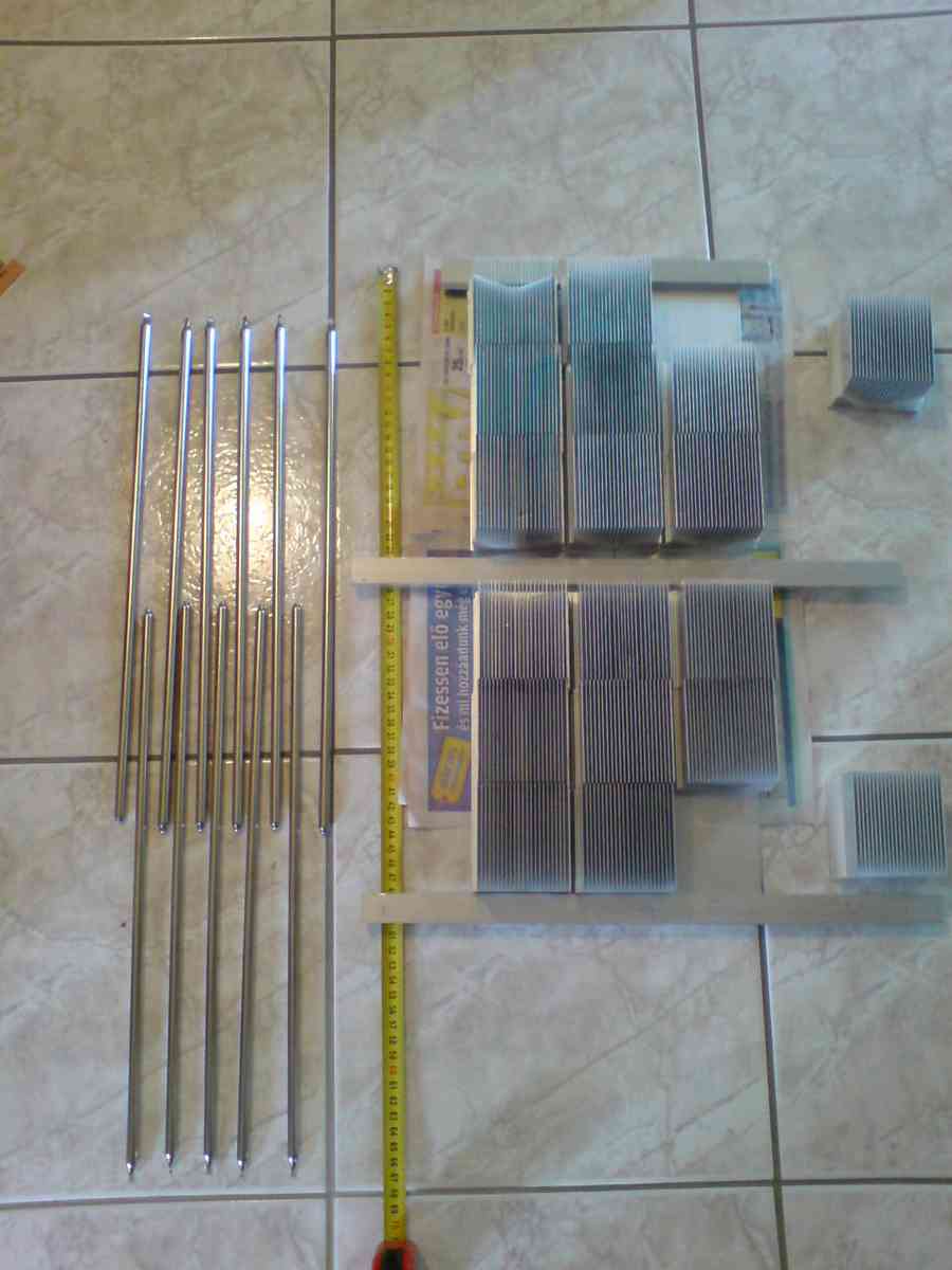

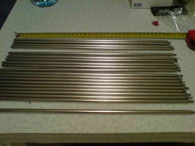

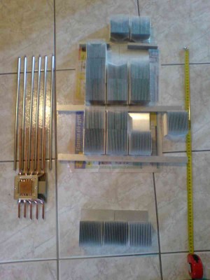

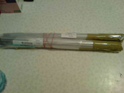

úgy vásároltam a csöveket, hogy 5 db. kísérletre van, eltörés, tönkretétel bekalkulálva.

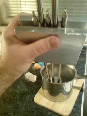

mai móka. többen is javasolták régebbena direct cu módot. és ha el lenne lapítva a gpu felöli vég, akkor oda nem kéne maratni rézblokkot.
de ehhez bizony lapítan kell. satu, franciakulcs nincs itthon. asztalláb viszont van. a gyors eredménytől kicsit megijedtem....forróvizbe lógatós próba. gyakorlatilag a lapítottat előbb dobtam el....
a lapított vég alja, ami a gpu blokkra lett szánva:
és oldalról, némi továbbformázás, íves hajlítás után:
az utosó képen az msi gpu-jára téve, nagyjából igazítva. a képen láthaó az msi gtx480 tf2 hűtője. remek szolgálatott tett. tartotta a hajlított hőcsövet. nálam kb. max. ennyi szerepe lesz a jövőben. erre jó lesz...
a hétvégén megpróbálok préseléssel létrehozni egy végig négyzetes profilú csövet. azaz egy négyzetes, rúd lesz. az elején a gpu-nál, a másik végén pedig az utosó harmadán. ahol a kanyarodás után belefut a bordák közé. ha tökéletesen négyzetre, vagy téglalapra mneg tudnám préselni, egy deka marás sem kéne.
ezt egyenletesen megcsinálni elég nehéz lesz, pláne többet egyformára. valahogy 2 faléc és egy satu kéne hozzá, de még megálmodom.
sajnos a préselés hatására változhat a hőcső űrtartalma, így a benne lévő vákum is, ami kihat a nyomásváltozás miatt a forráspontra, így a cső hőszállításának hatásfokára is.
de muszáj kipróbálnom...valami lefogatót azért ki kéne hozzá találnom...

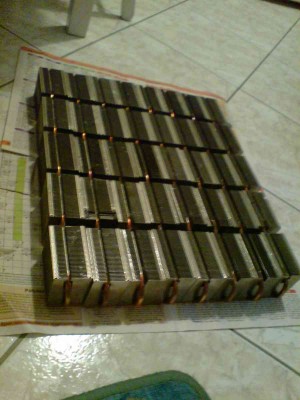

az egész rendszer fél óra altt átépíthető, bővíthetővé válik, hiszen semmi nem fix.vannak csöveim, alu lapsorudak, bordák.
keverek, (-tetek), kb. 3-5 kiló ilyen alugazdag masszát. (mé gátgondolom.)a gpu blokk kell csak fix legyen, mert ott túl kis helyről kell túl nagy hőt összeszedni. ott nem lehet ilyenekkel bohóckodni. távolabb simán.
és ha nem válik be, egydül a masszát buktam...
szétszedem, lepucolom, és mé gmindig marathatok. de szerintem működni fog.ha egy tervezési hiba miatt a mart cucc nem meggy, akkor rengeteget: anyag + munkadíj. itt a munkadíj konvergál a nullához...
egyedül valami rögzítőpánt kell, valami pillanatszórító szerű akármi. és akkor átmenő furatolás sem kell a próbaidőre....
mivel a procihűtő csőbefogója ugyanilyen lapból van, így tapasztalatból tudom, milyen gyorsan melegszik át, pedig az marva van. és a csövek hőméréskeltét is tudom, mert marha vékony bőr van a kezemen, érzékeny. nem lávakőfogdosó.
nem magyarázom tovább, de szerintem majdnem biztos, hgoy működni fog..

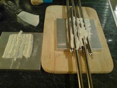

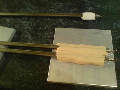

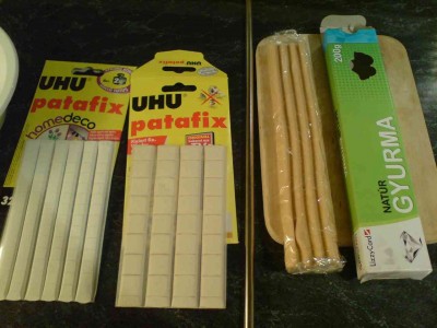

itteni ph-s kollégáktól pár ötlet jött idáig a maratást kikerülő, hőcsöveket befogó, valamilyen köztes, kitöltő anyagra.
gyúrma, művészellátós gyurmaszerű plasztilin, és egy gumiszerű, de gyúrható, kicsit a thermal pad-re is emlékeztető valmi, amivel tárgyakat lehet rögzíteni. ez is papírboltban kapható. (táblagumi...)
plasztilint nem kaptam még, de lehet, hogy ki is hagyom, mert valószínű úgy viselkedik, mint a gyúrma, és az nem lesz jó. mindjárt kiderül, miért...éjszakai versenyzők. és némi conrad hőcső, had hajoljon. te drága... (azaz te q* drága...)
alul a gyurma kísérlet. rögtön megbukott, mert kb. 60 fokon már olvadozik, fölötte szabályosan folyik. felejtő. itt még szilárd:
jött a gumi. meggyúr, kinyújt, eloszt, stb. csalóka, mert ezen a képen már az egyik szétszedés után van, ezért tűnik egyenetlennek, de későn jutott eszembe a fénykép.
és a teszt. forróvíz. tapizás. elsődleges cső forró. lap szépen melegszik, és a másodlagos csövek is.
a gumi felvitelének a technikáján még javítanom kell. ez egy elnagyolt odakenés volt csak. azt kellett megnéznem, hgy egyáltalán nem direkt szigetel-e az anyag. de nem. jó hővezető.
még jött ötletként a kollégáktól, hogy alureszelékkel legyen feldúsítva az anyag. eleinte elhessegettem az ötletet, de valószínű bevetem: tömegre biztos, de talán térfogatra is, sokkal olcsóbb mint ez a gumi. így tudok gazdaságosan dúsítani. talán hővezetése is jobb lesz a masszának. mivel a keverék jól megfogja, nem veszélyeztet semmit rövidzárral.
átépítésnél újból felhasználható, csak meg kell gyúrni. ellentétben minden szilikonos kencével, ami ugye túl híg ilyen kitöltésre. és újratervezhető. nem úgy , mint az aranyárban készülő maratás...mára ennyi....

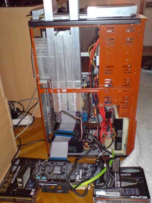

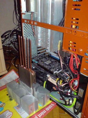

(2 helyre. gány + gtx480)
régebbi kép, de most lett feltöltve. a hűtőmonstrumokhoz kell némi paszta. a nagy kiszerelésűek már megvoltak, a múlt héten jött a 30 gr-os mx2 is. végre egy tubus, aminek az elején vannak kis köröcskék, így nem akkor vesszük észre, hogy elfogyott, amikor elfogyott....
a dobozán egy érdekesség. az északi tengeren (N) honos bálnákat ne etessük mx2-vel, mert a cikk-cakkos, kopasz fák mellett, hassal fölfelé kirágják magukat a földből. az ábra kb. ezt mutatja.

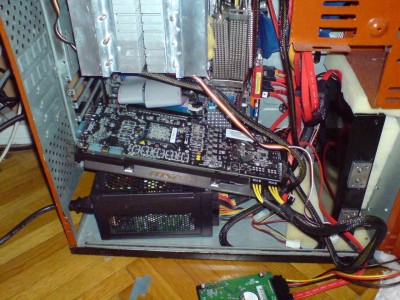

ma megjött 2 db. új, 15 centis vga pcie16x riser kábel.
működik. első próba, sorbakötve, egymásba dugtam a tartalék, 3. konfigban. 8400 gs, monitoron jól láthatóan fut a 3dmark06...ezek után jött a nagygép, gtx480. elsőre nem sikerült, valmit nem dugtam jól, de után amár ott is háromdémákoltam, 30 centi hosszabbítással.
sajnos játékok alatt ezen a hosszon már kifay. valószínű time out probléma. hosszú a kábel....
de majd még ahosszal kísérletezünk. a következő képen jól látható, nagyjából hogyan fog elhelyezkedni a hűtő, ha még a 15 centihez legalább +10 centit hozzá tudunk varázsolni. kakor avga kijjebb jön, és felfordul 90 fokkal, hassal kifelé. és rácsatlakozik az accelero blokkjára. azután mindenféle alurudak, bordák, csövek, stb...
de hiányzik működő 10 centi.a vga most pár centivel kijjebb van, így tesztelem a 15 centis risert. idáig minden játék jól fut. furmark is. de most vissza van tolva a házba, oldallap feltéve, riser begyűrve.
már így is sokat nyertem. a sb hűtő egy lap. hp-os összeköttetésben van a nb bordával. a sb-re így, hogy nincs ott a vga, több + bordát rá tudtam máris ragasztani. egyből hűlt minden az alalplapon....ha nem tudom kijjebbhozni a vga-t az említet 10 centivel, akkor nem tudom jól felhasználni az accelero-t. akkor még tervezni kell tovább....

vettem tegnap 10*100-as alurudakat. kíváncsi voltam, hogy ezekben is benne van-e a keresztmetszetük mentén lévő homorúság. (másik oldalról ugye akkor domború...)
tegnap első ránézésre azt hittem, hogy nincs. ma megreszeltem a vágási éleket, hogy azon se feküdjenekn fel. hát kajlák ezek is...de nem gond, mert ezeket lehet összesimulóan szembeforgatni, nem úgy, mint az aluprofil bordákat.
kiteregettem a kőre a cuccokat. (2 db. 100 széles rudat egymá mellé.) most a legvalószínűbb az, hogy nem 100 széles rudak lesznek, hanem egy rúdszendvics, de az 200 széles lesz. az építmény összmagassága 700mm lesz. hogy ez osztva lesz, vagy egyben, több mindentől függ.
2 régi/új alapverzió van perpill. mindkettőben 2*18=36 db. alu x-box hűtő kap helyet.
1.
ha legalább 26 centis vga riser működik, akkor az accelero csöveit tudom használni.
a vga nyákja 90 fokban elfordítva, az üres részben kap helyet.
valahogy így:2. vga riser csak rövidebben vagy egyáltalán enm működik:
ekkor gpu blokkot kell gyártatnom, amiből x számú (4-9?) cső jön ki, közép tájékon 90 fokban fölfelé meghajlítva, (kényes eljárás...).
ezek belemennek a többször leírt módon az alurúd szendvicsbe, és onnan terítőcsövek dolgoznak tovább.az 1. verzió mindenképpen sokal jobb. gyári blokk, kevesebb hibalehetőség. nem kell 3200 ft-os csöveket hajlítgatnom, elrontanom, eltörnöm.
riser adta flexibilitás miatti sokkal könnyebb szerelés, kompatibilitás, stb...még azt kéne kitalálnom, ha nem mőködik a riser, az accelerot hogy tudnám mégis keresztben berakni, hogy a hosszú csövek kifelé lógjanak,a rövideket pedig lehajlítanám a ház alja irányába. de ez elég zsákutca megoldásnak tűnik...

2 helyre. gány + gtx480.
újabb lépés. megjöttek a csövek.
csomag:
és kibontva. mint nagyanyáink (édesanyáink), régebbi, ráérős idejeiben: 8-as kötőtűk...
20 db.
össz. 1100w hőszállításnyi képesség az asztalonvettem még próbának 10*100-as alurudakat. úgy néz ki, az aluprofil bordákkal ellentétben azokban semmi homorúság, így öröm lesz felrakni a simára csiszolt xbox alubordákat. hogy a réztalpúakból is teszek-e, az rögzítés kérdése lesz csak. pedig kéne...
most már csak a működő riserhossz kell, és jönnek a végleges tervek.
előveszem a megpucolt accelero-t. lehet, hogy a gpu-ról mégiscsak az hozza el a hőt.nincs igazán jó öteltem a gpu blokkra. hogyan fogassam oda, hány cső jöjjön onnan ki. egy szinten, vagy emeletesre csináljam a csövek elhelyzkedését a blokkon?
és még egy elvi / gyakorlati dologgal nagyon nem vagyok tisztában.
alapeset. fogok egy hőcsövet. az egyik vége be van fogva a gpu blokkba, a másik a hűtőbordába.
de mi van, ha ugyanezt a csövet eltolom, a közepe megy a gpu-hoz, és mindkét vége bordához csatlakozik. ilyenkor nő a hűtési teljesítmény? mert ugye a forrás után 2 irányba tud elmenni a gőz és 2 külön helyen tud lecsapódni? vagy mindkét esetben tök egyforma, ha az össz hőfelvevő és leadó felület megyegyezik.
remélem világos a kérdés lényege... -

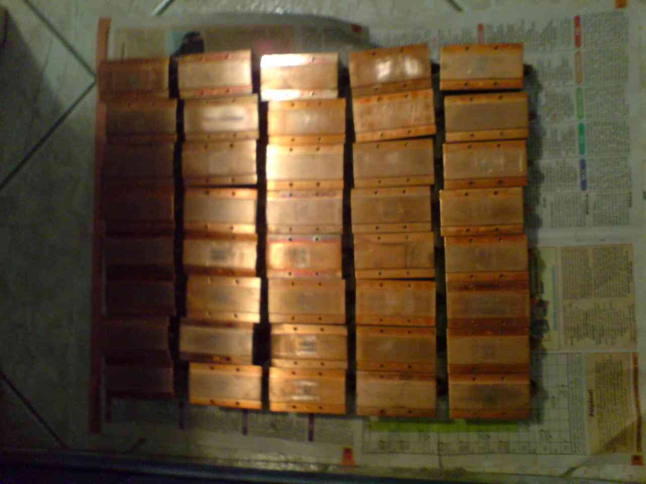

megjött a gtx480 tervezett passzív hűtőjének a második bordakülönítménye. ezek is xbox cpu hűtők. 40 db-ot kaptam. 1. lépcsőben 24 db lesz ebből felhasználva, + 24 db. az alu verzióból.
csak a gpu-t 48 db. hűtőborda fogja kiszolgálni. ha egyszer eljut oda a hő...
20 db. 8*400-as conrad cső elvileg a jövő héten érkezik.új, remélem majdnem végleges hőfal tervek-ről itt lehet rajzokat látni...
tehát az új bordák. lefogatóktól megszabadítva, paszta nagyja eltávolítva, réztalppal fölfelé:
ugyanez a talpukon, bordával fölfelé:
a talpakban aránylag nincs homorúság, így könnyen szintbe csiszolható. csak pár darab van, (lesz), ami túl íves, így másodosztályú lesz....
a vga riser használható hossza a jövő héten derül ki. de most már akár riser nélkül is meg tudom csináni, csak úgy rémálm lenne a beszerelés, ha nem lenne flexibilitásom...

megjött az átalakított riser. nem működik. se kép, se hang, se semmi....
úgyhogy most elindul némi hibakeresés. többesélyes.
de ez most megint megakasztotta a projectet....vagy visszaalakít a gyári 15 centire. pedig nagyon profin van megoldva.
ha esetleg valaki tudna linkelni a pcie16x 2.0 szabvány csatlakozásairól valami rászletes, szakmai leírást, ahol a lábak szerepéről van szó. és hogy mindegyiknek (64?
), be kell-e lenni kötve. ha nem kell mindegyiket, akkor melyeket igen, melyeket nem....

Speedhs #10589 üzenetére
ok, értem.
de. a 480-at kivetted. a 9500-at baraktad. a a 480-at beraktad újból?
tehtát volt a 480-nál volt egy teljes kivét és újbóli berakás?
és csináltál ezzel együtt egy pcie tápág cserét,
mert ez egy tipikusan olyan dolog, amit könnyű elintézni egy legyintéssel.
mechanikusan végig kell járni. még ha nem is tűnik logikusnak.ha igen, akkor gari. cska a fentiekkel megúszható az, hogy beviszed az iponba, berakják, működik, és visszakapod 2 hét múlva, hogy semmi baja...
mert hgoy a 9500-adnak nincs 2 tápágra (6+8) szüksége. és ha az egyik ág kicsit kontaktos, akkor nem derül ki azzala hiba, hgoy beraksz egy 9500-ast és megy....
tessék aprólékosan ezekt akár 2x is végigjárni. "a megnéztem mindent", az nem egyenértékű azzal, hogy 2x is ki- beszereled a vga-t, csatlakozót cserélgeted. jártam már így, ezért mondom. sőt nemcsak a gtx280-al, hanem volt egy hasonló esetem gecube x1950xt agp időkben is...
de ha a 9500-al megy, akor legalább tudni, hogy nem lap, ram, proci.
vga vagy táp pcie.
szab.tam
Speedhs #10586 üzenetére
pár ilyenkori alap. (idegbajnál csőlátás van, tudom...)
totál 0 kép? tehát biosba sem tudsz bemenni? (mert ha igen, akkor sata kábel megigazít...)
ha semmi kép:
a 2 tápágat cseréd meg. (vagy csatikat megnézni, helyükön vannak-e.
nekem hasonlót egy gtx280 + cm real power m620 páros csinálta...vga a pcie sínből ki-, betesz.
összes alaplapi tápcsatlakozó megnéz.
memória 1-esével kivesz, hogy csak 1 maradjon bent. (meghibásodott ram kizárás)
