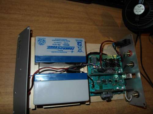

Köszi a válaszokat mindenkinek. Ebben a hirdetésben minden adat benne van. Azt írják, hogy 5V felett tönkre megy.
Egyszer valaki azt mondta nekem, hogy csak az akku viselkedik ideális tápként, semmi más. Én meg azt hittem, hogy a power bank akksiként viselkedik, pont ezért vettem hozzá. De akkor a power bank ebből a szempontból baklövés sajnos. Először akkor erre keresek megoldást.

Én is kérdeznék még egyet munkahelyi forrás ügyben. Összességében az akkumulátoros üzem áll a legközelebb a szívemhez, úgyhogy erről a megoldásról kérnék még véleményt a mélyen tisztelt uraktól.
köszi

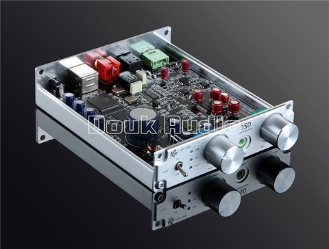

Hello!
Kérnék egy kis segítséget. Adott egy digitális koax jelet fogadó DAC. Csak ez fogad 24/192khz-es jelet, az USB csati nem, az csak 16bit48khz-ig jó. Mennyibe tart egy ilyen coax csatlakozó lábaira ráapplikálni egy elektronikát, hogy optikai (toslink) jelet is 24/192ben fogadjon a DAC?
Köszi:
