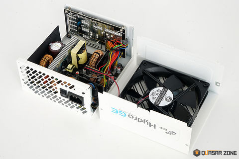

FSP HYDRO G PRO 1000W 80PLUS Gold Full Modular ATX 3.0 (PCIE5)www.coolenjoy.net
www,quasarzone.com -

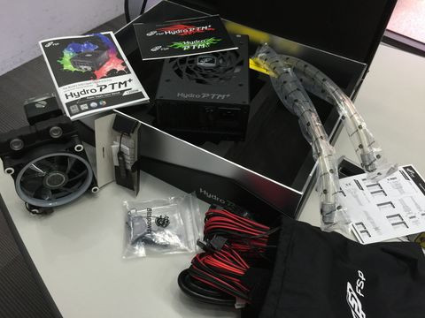

MMIX
MMIX
Elvileg a víz nem azért van benne hogy halkítsa, 1200W-ig ventilátoros, 50% félpasszív, vízzel 1400W.
A félpasszív üzemmódra hatással van-e a víz nem tudom. Víz nélküli-e az 50% vagy csak vízzel.
www.legitreviews.com -
MMIX
FSP Hydro PTM+ 1200W
Belső a ventilátor felől, a vizes oldala nem látszik, arról még nincs kép.
Forrás: fsp-europe.com -
