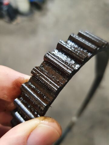

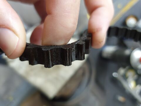

#44979

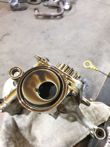

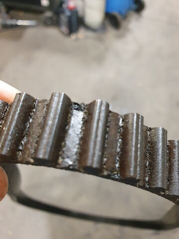

Az inkább szíj darabkák, tömítőkből ilyen nem szakad ki.
Ha meg igen, akkor már nem tömít. -
sparta2
Na, ez érdekes lehet! Feltétlenül fótózd le kérlek! Nekem 4 és fél éves, az éves szervizek alkalmával már tettek bele LUKOIL olajat is (ami elvileg jó hozzá), de mivel 1,5 literrel több volt a fogyasztás, megrendült a bizalmam. Az éves futás nekem is hasonló és én 6 hónap után csinálok egy olajcserét Castrol olajjal. Egy orosz videóban max. 10e km-ként olajcserét ajánlanak és 5 évenként vezérlés cserét. [link]
Biztonságból cserélteted 8 év után? -

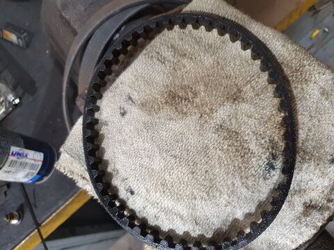

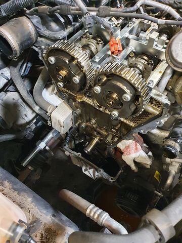

zoger
sparta2 #44951 üzenetére
Épp most vagyok Gödön vezérlés cserén. Lassacskán látni fogom a szíjjakat, az olajpumpát. 8 éves 1.0 eb 125ekm-el.
Majd teszek fel képeket.
Minden évbe cserélve volt az olaj, a szűrő. 5 éves kora óta én csinálom, csakis hozzá való castrol olajjal. 3* volt, hogy majdnem elérte a 20ekm-t két csere között (első tulaj sokat járt Bécsbe). Egyébként 10-15ekm volt az éves futás. -

darvinya
Ezen nem lehet csodálkozni.
Mára kiderült, hogy autó iparban már csak profit érdek diktál, Zűd szlogennel megspékelve.
Egyszerűen garantálni kell, hogy x km/év elteltéve totál káros legyen valami.
Ezzel a gyár fenntarthatósága biztosított, mellé még a profit egyre több legyen.
Zűdülés kimerül abba, hogy mit pöfög ki. -
#27070592
Pedig lényeges körülmény hogy az "előírt módon" pontosan mit takar. Tíz év alatt (kilométertől függetlenül) mennyi olajcserét kapott a motor. Tizet vagy csak a felét? Ebből kiindulva mennyit futott a szíj szlottyos, elsavasodott olajban?
(azt ne firtassuk mekkora faxság állandóan a forró olajban áztatni egy műanyag vezérműszíjat, fémláncos vezérlésnél látnám értelmét, de szíjnál nem igazán -

troll81
Jó reggelt.
Ma reggel kaptam egy képet egy ismerős 1.6 TDCI motor részleteiről...
Ajánlott szervíz periódus nem betartásàra egy jó példa.nem is értem meg mikor a szerelő azt mondja minden okés...... még nem cserés a szíj....de valójában ez a gyári lehet. [kép] -

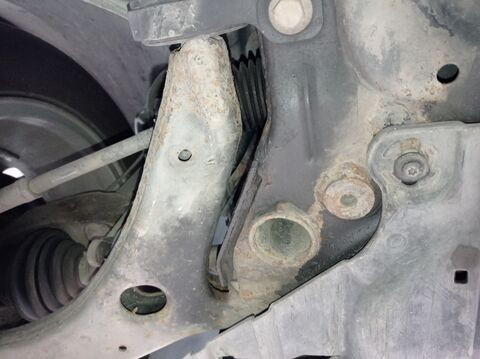

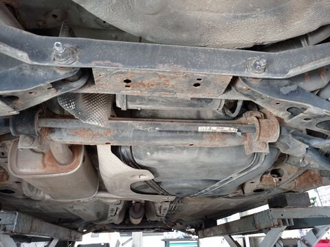

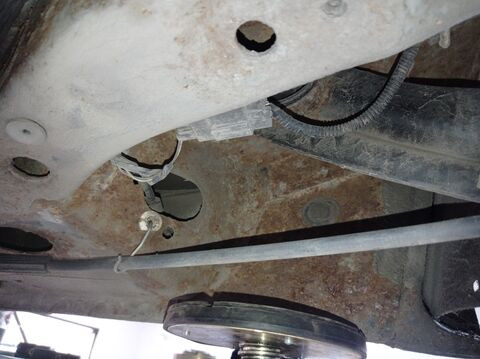

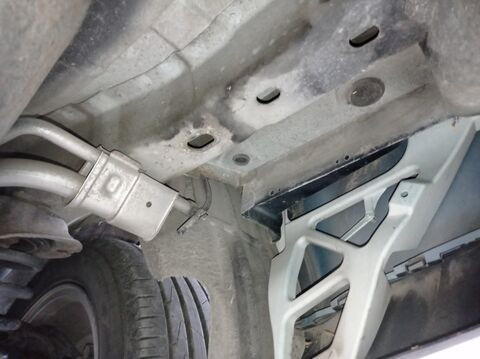

flymi

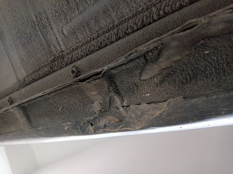

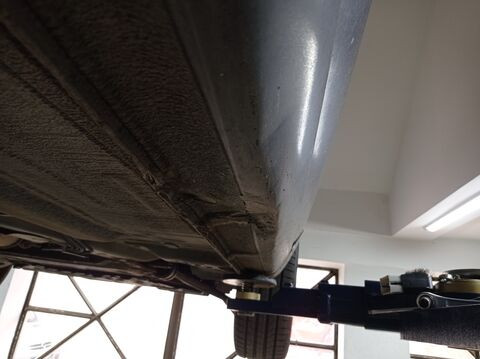

Szerintem ezek még a gyári küszöbök és valószínűleg átmentek valami fölött ami megnyomorgatta kicsit.
A harmadik képen nem igazán látok semmi különöset, de ha az első képre gondolsz az a jobb hátulja. Tudok róla, h törve volt, az egész hátulja kapott. A bal oldala biztosan, mert ott látszik a panelcsere, a vágás nyoma, minden. Kicsit lóg is a hátsó lökös.
Küszöb csere is benne van az ötéves tervben, de egyelőre még nem hólyagosodott fel sehol a festék, még nem ütött át a rozsda.

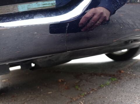

A csomagtérajtó jobban bosszant, mindjárt dobok be egy képet. -
gabor9991
darvinya #44940 üzenetére
Bekarikázhatnád melyik részre gondolsz, úgy nem beszélnénk el egymás mellett.
a küszöb alján gyárilag van egy műanyag elem ami erről hiányzik de a patenteknek a lyukak ott vannak, ott ahol látszik hogy utólag lett alvázvédővel lekenve ott pont elfedné a lemezt az a műanyag ami már nincs ott.
A másik kérdésre a húzatással és a megroppant lökössel kapcsolatban nem írtál semmit. -
gabor9991
darvinya #44938 üzenetére
Az alvázvédő eléggé gyárinak tűnik az 5. képen, én inkább úgy látom, mintha felakadt volna valahová az autó és behorpadt volna a küszöb.Nem lehet hogy csak ennyi történt?
"3. Merevítőt cseréltek, de ki tudja ki lett-e húzatva és mérve.
De szerintem nem, mert megroppant a lökös."Ezzel itt bajban vagyok, mi is lenne a kérdés.
Milyen merevítőt cseréltek?És mitől roppant meg a "lökös"? -
flymi
ReFleXx #44931 üzenetére
Nem hiszem. Nagyon óvatos vagyok, figyelek hova állok. Egyszer feküdt fel az eleje padkára, de az még a régi lökössel volt.
Sajnos el kell vinni szakihoz hegeszteni.Tavasszal pedig jöhet egy alapos rozsdátlanítás és alvázvédőzés azt hiszem. Nagyon gáz szerintetek?
Engem leginkább a jobb küszöb középső felén lévő sérülés aggaszt (uccsó két kép), már így vettem az autót, nem én voltam az elkövető. Látszik, h már taknyolva volt, de a szétnyílt lemezek közt tuti bejut a víz és belülről megeszi a küszöböt. -

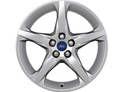

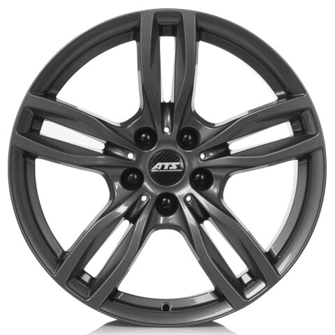

patomi
radi8tor #44916 üzenetére
Lehet nagyobb a felnin a furat, lehet tehermentesítő gyűrűt közé tenni. Nem biztos, hogy elegáns, de működik.
44918 világos
radi8tor
MODERÁTOR
Felninél az agyméret mit jelent?
"5x108 r18 alufelni eladó 7.5x18 ET50 63.4 agy"
Itt stimmel minden paraméter csak az agyméretet nem tudom..
Szerk: most látom wheel-size-nál ez is fel van tüntetve:
Center Bore: 63.4 mm -
