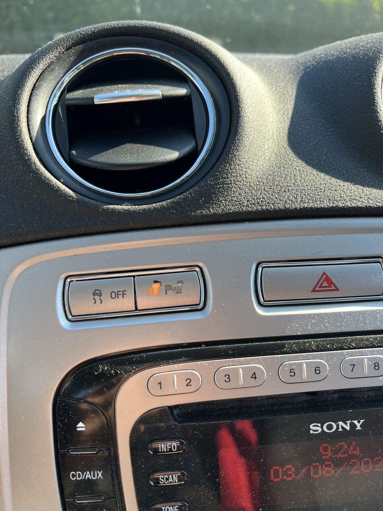

molnarpeter #43573 üzenetére
Fogalmam sincsen. Először leellenőrzöm az összes biztosítékot, aztán megyek tovább. Jó lenne ha jó lenne, hamár elöl és hátul is van szenzor...
pn4hvq
MK3-as Mondeonál futottam bele ilyenbe. Ott háttramenetbe kapcsoláskor nem rövid csippanás, hanem hosszú sípolás volt, az utána következő rövid pittyegések száma adta meg a hibás szenzort. Bal hátsó 1 pitty, jobb hátsó 4 pitty. Ennek a szenzorjain lehet érezni, hogy működik: ha ráteszem az ujjamat, akkor érezhetően dobog a szenzor kifelé néző része.
radi8tor
MODERÁTOR
Earl_Muttley #43564 üzenetére
Nem mondod hogy a csipogó ott van? Nem is a hangszóróból jön a hangja?
Earl_Muttley
Ez lehet valamelyik szenzor, vagy a hatso csipogo is, utobbi a tetokarpit alatt van. -
radi8tor
MODERÁTOR
Zoli-bácsi #43558 üzenetére
Az automata parkolás asszisztens ikonja kormánykerék. A bója ikon a tolatóradaré. Ezzel lehet elnémítani a csipogását pl ha magas fűben mész vele.
zzola
Így van, csak leírtam hogy mi történik tolatáskor…

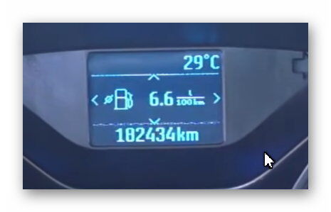

embe
Focus MK3 ilyen óra kijelzővel:
Ma reggel nyomkodtam vezetés közben, és bejött egy olyan felület, amit soha nem láttam még. Nem a rejtett diagnosztikai menü, hanem valami más.
Semmi extrát nem csináltam, csak vezetésközben nyomkodtam a kormányon a bal oldalt található navigációs gombokat.
Két sorban 6 kis ikon volt, amikbe be lehetett lépni. Meglepődtem, nézegettem, de valahogy kiléptem belőle. Utána nem sikerült ezt előhozni.
Milyen menü lehetett ez? És hogyan kell ezt előhozni? -
