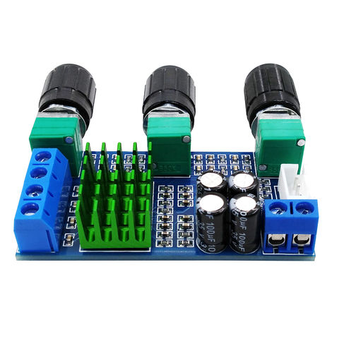

Champipi
Sziasztok! Szórakozott már valaki ilyen kínai TPA cspies digitális erősítőkkel? Kellene nekem egy olyan, ami kitud hajtani két 4 Ohmos 16 cm-es autó hangszórót, egy dobozban.
Namost ittvan mindjárt egy TPA3116 csipre épülő, papíron 2×80 W-ot ígérő csoda, indössze 10 USD árban. Ha ez csak a felét tudná annak amit ígér, akkor hülyének is megéri.
Van ezekben valaim buktató?
Egy laptop töltőről üzemeltetném, ami 19 Voltot tud. Akkor jól sejtem, hogy nem lesz meg a maximális teljesítmény?

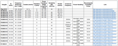

Költözési fázisban vagyok, és a régi lakásomból viszem át a következő 5.1 -es hangfalrendszert:
Front: http://www.jamo.com/products/s416
Surround: http://www.jamo.com/products/s412
Center: http://www.jamo.com/products/s41cen-1
Subwoofer: http://www.jamo.com/products/sub200
Erősítő: Yamaha RX-V361Ugyanakkor az S416 -os háttér egyik eleme sajnos megadta magát, és esztétikai szempontból szeretném kicserélni egy falba építhető modellre. Mit tudnátok ajánlani ehhez a felálláshoz? Zenehallgatáshoz és filmhez használnám elsősorban.
Másik: milyen átmérőjű kábel-t vegyek ha a fronthoz falban 2m, a surround-hoz pedig szintén falban 6m megy (6 ohms mindkettő)?
Köszi előre is.
zsoika
Sántha Lajos #623 üzenetére
8Szia! Sikerült kiválasztanod azt a két gyártót akik csak a felső kategóriájában gyártanak igazán jót.
JBL studio 5xx már jó ,de azon az áron meg mát más gyártót választanék....ez igaz a Magnatra is.
Szerintem egy kategória a kettő és "tolakodó" a hangkarakterük. A száraz adatok alapján a JBL-nek kisebb az érzékenysége(jellemző...mivel a Harman Kardon-nal egy cég) így nagyobb erősítő teljesítményt igényel. Nekem a Magnat tűnik jobbnak (ha lehet hinni az adatoknak) ... mivel mélyebbre megy ,nagyobb a közép/mély membrán átmérője. -

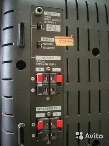

HwGuru
Elnézést képet nem csatoltam, de most igen.
Szóval az input 2 bemenet jobb / bal oldalába dugtam a kábelt, és az lenne a kérdés, hogy itt lenne e értelme mind a kettéosztani és a jobb és balba is bekötni vagy nem?
Vagy a jobb és bal oldal itt közösítve van , ahogy a fórumtárs írta?
A torzításra nem is gondoltam eddig ezzel kapcsolatban... -
zsoika
Szia. Jó volna ha képet is csatolnál vagy típust.
Remélem az aktív sub kezel vonalszintű bemenetet mert ha nem füstölni fog.
Pre out bemenetnél igen úgy működik hogy ha Y kábellal kötöd be akkor hangosabb lesz egy kicsit,de hamarabb fog torzítani....tehát kvázi semmi értelme mert feltekerheted a hangerőt a subon vagy a erősítőn is. Vonalszintűnél nem tudom hogy működik ,de gondolom így. -
HwGuru
Kis segítséget kérnék tőletek én is aktív sub bekötéséhez.
Eddig passzív sub volt a kompakt házimozi rendszeremben, de kicseréltem egy komolyabb aktívra.
A bekötést úgy oldottam meg, hogy a passzívba menő hangfalkábel +/- végét bekötöttem az aktív sub erősített speaker bemenetébe, a jobb oldalra, majd kipróbáltam a bal oldaliban is.
Mindkét oldalba egyszerre nem tudom bekötni, mert ehhez ketté kellene osztanom a kábelt.
A kérdésem a következő: ketté kellene osztanom és a jobb és baloldali bemenetbe is bekötni, mert attól hangosabb lenne a sub, attól függetlenül, hogy ugyanazt a jelet kapná?
Ha ketté kellene, mert úgy jobb, akkor erre milyen megoldást javasoltok, ami nem jár az eredeti kábel roncsolásával, de mégis korrekt lenne?
(attól tartózkodnék, hogy vegyek 2-2 húsz centis hangfalkábelt, és 2--2-t hozzásodorjak az eredeti kábelem + és - végéhez, majd valamivel leszigeteljem a toldást.....)
Mivel szokás egy ilyen kettéosztást megoldani?Köszönöm a segítségeteket.
