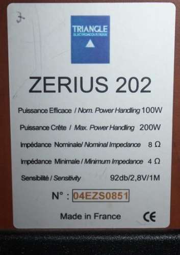

Ha nem arról van szó, hogy gyártják kétféle változatban is, akkor jelentheti azt is, hogy az impedanciamenet 4-8 ohm között változik, de ez egyébként természetes. Mondjuk legyen mélyhangoknál 8 ohm környékén, magasnál 4 ohm, de ilyen jelleggörbék egyébként görbülnek mindenfelé, vagyis nem egy szabályos grafikont kell elképzelni.
Simán van olyan, hogy veszel egy 8 ohmos hangfalat, és valójában az is 4-6-8 ohm impedanciájú, frekvencia függvényében, csak nem úgy írták rá. De ilyenkor meghatározó például a beépített 8 ohmos mélysugárzó, tehát valószínű, ha szétszednéd, konkrétan egy 8 ohmos basszust találnál a 4-8 ohmos hangfalban.
Másik fórumon találtam ezt a képet például:
Multiméterrel mérni csak a DC-ellenállást lehet, ami általában kisebb érték, mint a váltakozóáramú impedancia.
Végeredményben az erősítő melegedését lehet / kell figyelni, ha nagyon melegszik (főleg a végfok hűtőbordája), inkább lejjebb venni a hangerőt, és akkor még egy 8 ohmos erősítőt is lehet 4 ohm terheléssel járatni, vagyis odafigyeléssel. De itt jön a képbe, hogy az erősítőt gyakran úgysem hajtjuk ki a névleges teljesítményére (átlagos mozi, TV-nézés stb.). Más kérdés persze, amikor kimondottan "odalépünk" az élvezetnek és jól megtoljuk a cuccot, akkor ilyesmire nem árt figyelni.

Ha 4-8 ohm van specifikálva egy erősítőre, akkor arra 4 vagy 8 ohmos terhelést is lehet kötni.
6 ohmot is lehetne, de az egyébként nem is szabványérték, vagy legalábbis én nagyon régen láttam 6 ohmos hangszórót, manapság meg figyeltem, hogy mik vannak.
Hangszóró viszont nem lehet 4-8 ohmos, mert annak egy adott értéke van. Attól eltekintve persze, hogy a hangszórók impedanciája nem egy hajszálpontos érték (enyhén szólva), illetve a frekvencia függvényében sem állandó.
De attól még van egy névleges érték, ami vagy 4, vagy 8 ohm, a hétköznapi gyakorlatban legalábbis.

Nem mindegy, hogy szinuszos, vagy zenei teljesítményről beszélünk, de az a készülék ránézésre (Google) nem lehet több 2x35 W szinusznál. 80 W lehet esetleg a zenei.
Árulkodó lehet a hálózati teljesítményfelvétel is, ha fel van tüntetve a hátán.
Egy 8 ohmos erősítő számára a 4 ohm már dupla terhelés, amitől túlmelegedhet, torzítás szempontjából sem előnyös, mert a kisebb áramra tervezett végfok másképp viselkedik nagyobb terhelésen.
De az se mindegy, mennyire hajtjuk ki, mert normál szobai hangerőn még ezek is elbírják épp a 4 ohmot is. Jobban meghajtva jöhetnek a gondok, túlterhelődés, melegedés, torzítás. Szokott lenni ugyanakkor védelem a túlterhelés ellen, de attól még elszállhat a végfok.
4 ohm egyébként 2 db 8 ohmos hangszóró párhuzamos kapcsolásával egyenértékű. Vagyis ha oldalanként 4 ohm, ez olyan, mintha összesen 4 db (2x2) 8 ohmos hangfallal terhelnéd az erősítőt.
Más a helyzet, amikor 4 ohm terhelésre méretezett erősítőre 8 ohmos hangszórót teszünk, azzal nyilván nem lehet túlterhelni, legfeljebb nem tudjuk kihozni belőle a maximális teljesítményt. De szobai alkalmazásnál ez általában fel sem tűnik.
