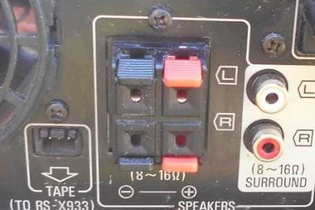

Sziasztok! Adott egy régi Pana Sc-ak 25 ös musiccenternek a két sorround hangfala ami el van vezetékezve a szekrénytől a hol a Pana állt az asztalom két oldalára a falra felszerelve! A A (Pana már rég nem mükszik), helyette gy old hifim volt , amit egységenként cserélek le! most adódottt egy olyan lehetőség, hogy tudnék venni egy erősítőt ami a Sztereó kimenete mellett Sorround kimenete is van(nem házimosi)!
A kérdésem az lenne, hogy a Panasonic 32 OHM os sorround hangfalat rá lehet kötni az erősítő 8 - 16 OHM os sorround kimenetére?[ Szerkesztve ]

Köszi a választ!
egyszer nem akarja elküldenia képet, most meg berakja! -
