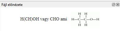

<p style="display:flex; align-items:center; justify-content:center;">H(CH)OH vagy CHO ami
<img width="100" height="50" src="../Images/képlet.jpg"/>
</p>Az indexeléssel nem bajlódtam, meg aztán hogy a kijelző nagyításra hogyan fog reagálni, azt meg nem tudom.
Oldman2
Kémiai képletet (jpg) kellene átméretezni és az előtte lévő szöveg közepvonalához illeszteni...

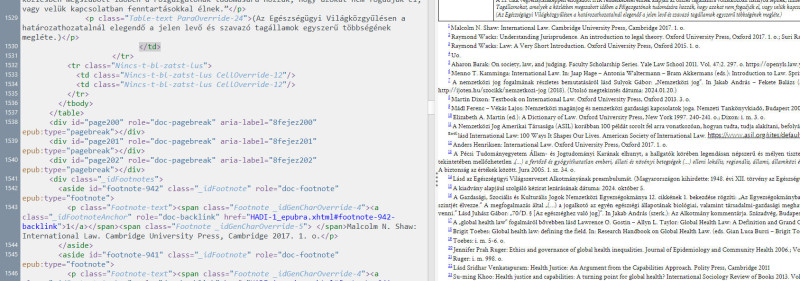

Összefutottam egy olyan könyvvel, amiben láb és végjegyzetek is vannak.
Ezeket hogyan "szokás" ebook formátumban megvalósítani?
Eddig (ha csak valamelyik volt az eredetiben) Végjegyzettel oldottam meg.
De így, hogy mindkettő van, hogyan? Hogy még el is különüljenek egymástól?

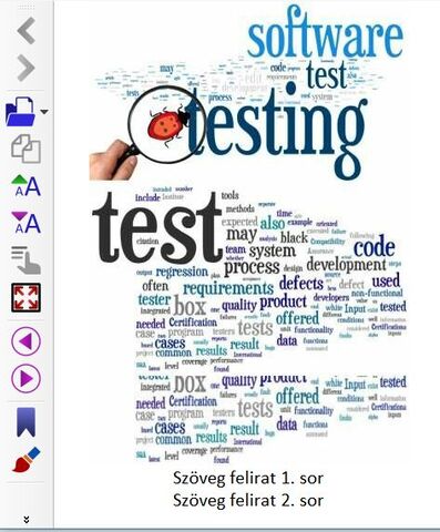

Akkor egy kicsit részletesebben. Ez van a html oldalon (csak erre a tesztelésre hoztam létre):
<body class="main">
<div class="img">
<p> <img src="../images/00002.jpeg"/><br/>
Szöveg felirat 1. sor<br/>Szöveg felirat 2. sor</p>
</div>
</body>
Ez pedig a css fájlban:
.img {
text-align: center;
height: 75vh;
max-height: 75vh;
Szerintem nálad a html oldalon van egy olyan parancs, ami felülírja a css-re való hivatkozást.
Ez nálam a<div class="img">
parancs, amit sima bekezdés parancs követ<p>
ezért a css-re hivatkozást (class="img")
semmi sem írja felül. -

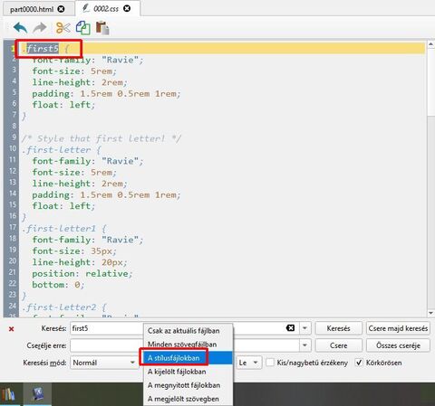

A "vélt hiba" kapcsán keress rá bármely CSS hivatkozásra, én bármi ilyennel próbálkoztam nem volt találat, bármi olyanra, ami a sima szövegben volt azonnal.
Meg fogsz lepődni, nálam meg működik a kereső!
A próba kedvéért létrehoztam egy olyan css bejegyzést (
first5
) ami a HTML szövegben sehol sem szerepel. Ezek után az alábbi képen látható beállításokkal elindítottam a keresést, és működött, megtalálta. A sárga kijelölés jelenti a találatot. Ugyanis a keresővel a keresés elindítás előtt tudatni kell, hogy miben is keresel.Ha a szerkesztőben egy HTML fájl van megnyitva, és a keresés módja
Csak az aktuális fájlban
akkor olyan szavakat nem fog megtalálni, melyek a megnyitott HTML fájlban nem szerepelnek. Ha minden HTML fájlban szeretnél keresni, akkor aMinden szövegfájlban
keresési opciót kell választani. Ha pedig egy css fájlban szeretnél keresni, akkor aStílusfájlokban
pontot kell kiválasztani.Egyszerre szövegfájlban és stílusfájlban nem tudsz keresni!

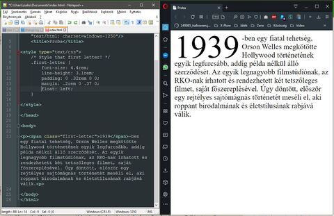

snowdog
Fura "hibát" véltem felfedezni a Calibre Editor-ban. A fenti
first-letter
sztringet NEM találja meg a keresés a szövegben.Mivel nem látom mit csináltál, ezért csak találgatni tudok.
Szerintem a Calibre Editor nem hibázik, hanem a HTML szövegben valóban nincs
first-letter
string. Ugyanis ha konvertáláskor a Calibre átírta a css fájlokat, akkor afirst-letter
helyett létrehozottfirst-letter1
-et használja, és ezért nincs a HTML szövegbenfirst-letter
.Ha a HTML szövegben nem akarod mindenhol a
first-letter1
-et visszaírnifirst-letter
-re, akkor afirst-letter1
értékeit egyszerűen módosítsd afirst-letter
értékeire, és akkor minden marad a régiben. -

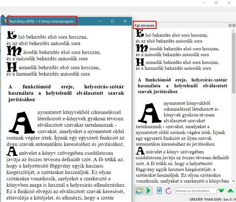

Oldman2
Valóban, a Calibre konvertálás közben "hozzányúlt" és elég érdekesen...
A két jelzett évszám esetében (és csak ezeknél!) a
.first-letter
stílust módosította.first-letter1
-re az alábbiak szerint:.first-letter {
float: left;
font-size: 4.4rem;
font-weight: bold;
line-height: 3.1rem;
padding: 0 0.32rem 0 0;
margin: 0.2rem 0 0.37;
.first-letter1 {
float: left;
font-size: 1.4em;
font-weight: bold;
}Fura "hibát" véltem felfedezni a Calibre Editor-ban. A fenti
