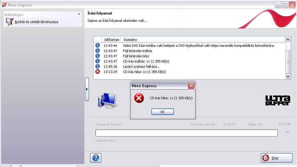

Nekem olyan problémám van, hogy ha DVD filmet akarok írni, akkor a csak kb. 85-90%-ig ír, majd kidobja, hogy hiba az írás során. Próbáltam már több filmet, Nero 8 volt fent, azóta Nero 9 van már, de kipróbáltam Ashampo-val is. Ha image-ből akarom írni úgyis rossz.
NEC 3650-es íróm van, kb. fél éves. Nem hiszem, hogy az íróval van a baj, vagy a lemezzel, mivel eddig jó volt. Egyébként már vmikor novemberben is volt ez a probléma, de akkor magától megoldódott. Több lemezt is kipróbáltam: Ricoh, Maxell, Philips.
Most nem volt időm foglalkozni a hiba kiderítésével, de vagy vmi Windows bug, vagy SATA vezérlővel van vmi, vagy vmi program okozhatja sztem. Ötletek? -

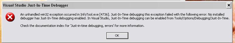

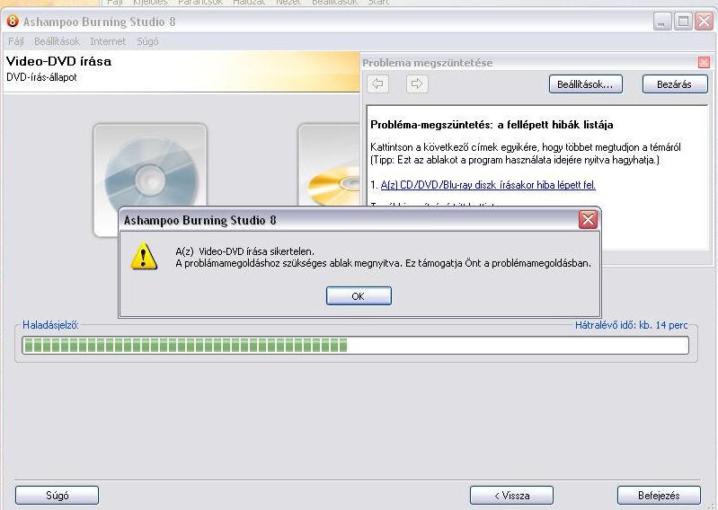

Ricko
Na frissítettem Windows XP-t, meg újra raktam a Chipset Driver-t.
De továbbra is bug van CD-nél DVD-nél egyaránt....Neronál:
Ashampo:
Egyébként már nincs fent a Visula Studio, CCleaner-rel töröltem le szabályosan, de néha jönnek ilyen hibák, esetleg ennek köze lehet hozzá??? Bizonyos programoknál, illtve játékoknál ugrik elő és kilép az aktuális alkalmazásból.
