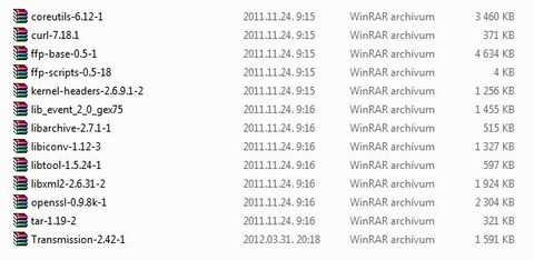

Ez jó kérdés? Ez konkrétan engem is érdekelne. Nálam meg az van, hogy kinőttem a merevlemezt és cserélném nagyobbra. A főkönyvtár "csomagok" mappában ezek vannak:
Akkor ha kidobom az 1 Terást és teszek új merevlemezt, ezeket elég lenne esetleg csak átmásolni és konfigurálni? Végül is tök jól működik, csak kevés a hely...
