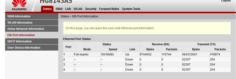

Fazi9
Sziasztok, körülbelül 2 napja lett bekötve az 1000-es FTTH net.
Na most én itt nézegetem azóta folyamatosan ebben a csoda Huawei HG8143A5 ONT-ben hogy mekkora sebességet szolgáltatnak ugye az Eth Port Information menüben.
Néha 100mb/s aztán gondol egyet és 1000mb/s-re átugrik.
Jól gondolom hogy nekem is bridge módót kellene kérnem és egy saját routert használnom, ahhoz hogy normálisan menjen minden? -

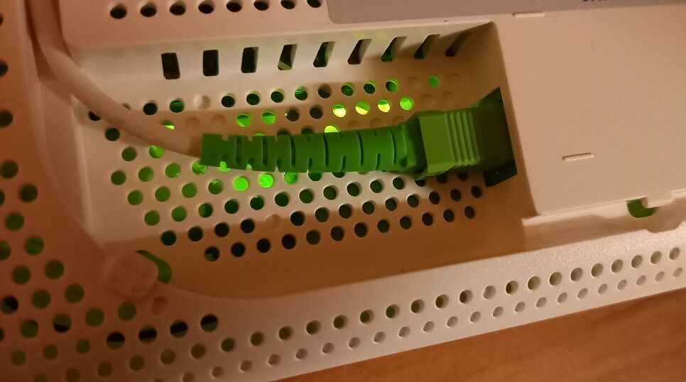

Sziasztok! Hozzánk most értek el a DIGI-s kollégák hogy a mostani Digi100-ast optikai Digi1000-esre cseréljék... egyelőre annyit tudok, hogy 30 napon belül jönnek valamikor, állítólag annyi lesz a dolgom, hogy itthon legyek, nem kerül semmibe, de úgy gondoltam jó ötlet elkezdeni felkészülni. Elég új nekem ez az FTTH téma, úgyhogy sokat olvasgattam, de ezekre a kérdésekre nem igazán találtam választ (nyilván mert túl konkrétak
), de ha már voltak hasonlók, bocsánat.
Háttér: Bp, panellakásban vagyunk, bejárati ajtótól jelenleg 13 méteren jön az UTP kábel a szobáig: szekrényben, falon keresztül, utolsó métereken külső fali csatornában szépen elrejtve. Jó lenne megőrizni ezt a szépséget, ezért merültek fel bennem ezek a kérdések:
1. Tényleg nem kerül-e semmibe az átállás, tehát simán raknak-e ide nekem olyan hosszú kábelt, amekkora kell ahhoz, hogy a jelenlegi router helyére elérjen az optika. Ha nem, mennyire számítsak méterenként árban? Ha esetleg igen, mennyire szívesen hagynak rá 1-2 métert, hogy ha esetleg később szobaátrendezés lenne, akkor ne ezen múljon?
2. Mennyire vevők arra a szerelők, hogy szépen a jelenlegi úton vezessék el a vezetéket? Nyilván segítenék benne, de volt korábban olyan rossz tapasztalatom, hogy nem igazán érdekelte, ragasztópisztollyal felcseszte a szekrény külsejére, hogy jó lesz úgy... szerencsére albérlet volt, de most annyira azért ennek nem örülnék. Behúzószalag előre bekészítése is gondolom segítség a nehezen hozzáférhető helyekre.
3. Kapcsolódik az előzőhöz: a vezeték és a csatlakozójának átmérőjéről tudtok-e mondani valamit? Amiatt kérdezem, hogy azokon a helyeken, ahol falon keresztül jön át most az UTP + 1 koax, ott esetleg kell-e lyukszélesítéssel készülnöm, vagy simán átfér az UTP+koax méretű lyukon az optika? Ha a koax bent maradna a lyukban, amellett elférne-e (az UTP helyén)?
4. Mennyire hajlítható az optikai kábel? Most a szobába belépve van egy elég éles dupla-derékszög (ld. [kép] ), amit az utp és a koax is még elvisel, de vajon az optika mennyire örül neki? Itt érdemes-e esetleg a lyuk sarokhoz közelebbvitelével készülni (a túloldalon szekrényláb van, úgyhogy nem olyan egyszerű, de ha muszáj, akkor muszáj megpróbálni).És végül egy olyan, amire azt hiszem értem a választ, úgyhogy csak biztonsági, hogy jól értettem-e:
+1. Ha továbbra is szeretném használni a mostani routert, akkor annyi a dolgom, hogy bekötéskor megkérem a szerelőt, hogy bridge-eltesse a központtal az ONT-t, összekötöm az ONT-t a routerrel egy UTP-vel, és minden megy egyből magától, ugye (PPPoE username, jelszó a régi marad-e, router-ben nem is kell változtatni)? Ezt megvárja a szerelő?(Bocsánat, ha sok helyen kacifántos a megfogalmazás, de elég parázós vagyok, és igyekszem minden lehetőségre lelkiekben is felkészülni

SteveL
1 Gbps netem van, és újabban a Bridge-be rakott ONT és a saját routerem között a kapcsolat 100 Mbps-esre vált (pédául ha újraindítom az ONT-ot, 2-3-szor 1000-es sebességet ír a router, a kapcsolat megszakad egy párszor, végül 100-as lesz). Nálam lehet a hiba, vagy a Digi oldalán is lehet valami probléma (pl. a halózatukkal, vagy magával az ONT-tal)? Itthon nem történt semmi változtatás az utóbbi időben. -
