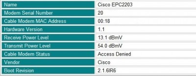

Csak egy kis esti szösszenet. Tegnap este, vagy inkább már éjjel, amikor éppen eléggé fontos lett volna az internet, ( Babráltam a telefonom, és béna voltam, legyen elég ennyi
) a következő dolgot produkálta a rendszer. Minden lámpa ég a modemen, kivéve az online. Mondom kihúz, bedug, az mindig jó. Közben egy router restart is volt ...
Hát nem akar menni, mondom rálesek a modemre, mi a pocifájása ... Hát ezNe kérdezzétek mi ez, az ideg majd szét feszített, mobilnetet ragadtam, és azon néztem meg, amire szükségem van ... Kedvem lett volna felhívni az ügyfélszolgálatot, de hát az aki ott ül, kb semmiről nem tehet
( Szériaszámát a modemnek, és a mac adresst én szedtem ki, a modem status az igazán érdekes.) -

A transmit power level a modemből kiküldött jel erőssége.
Az EPC2203 modem feltöltési jelszintjének határértékei. Úgy rémlik QPSK kódolással mennek ki a jelek (régen néztem), tehát +68 dBµV és +118 dBµV között kellene lennie. Ez 8 dBmV és 58 dBmV-ot jelent átszámítva.
Szerintem a kábelezéssel lehet ott valami gond, mert ilyen magas érték egy jó hálózatra fölösleges (nálam 40dBmV körül alakul általában). Vagy az oszlopon nem stimmel valami, vagy a házon belül rosszul lett kábelezve. Kérd meg őket, hogy menjenek ki és mérjenek jelszintet, majd annak megfelelően cselekedjenek.orichalcos: Azon a részen nem szolgáltat a DIGI. Itt, ha rányomsz a Megrendelés gombra, akkor kitallózhatod az elérhető helyek listáját.

mit lehet csinálni abban az esetben, ha a transmit power level teljesen véletlenszerűen felugrál 55 dBmV fölé?
Evvel kiüti a modemet, ami újraindítás nélkül nem hajlandó újra működésbe lépni. Néha még akkor is várni kell egy fél órát, hogy újra megtalálja a jelet – két percre.
Az ügyfélszolgálat regisztrálja a hibát, de a szervízes alakulat másnap reggel nem talál hibát ugye, mert az random. Majd lezárják az ügyet nincs itt semmi gond reakcióval.
Mit tudok lépni? modemcsere meg belső kábelcserét már lejátszottuk. -
