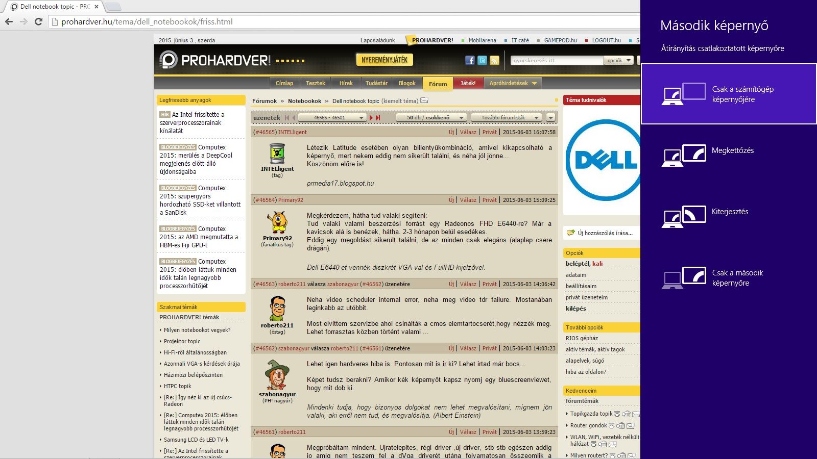

nálam (e5430) fn + f8, bár külön képernyő kikapcsolása nincs, de a csak a második képernyőre opcióval megoldható a dolog.
igaz, nem nagyon használom, inkább rövidebb intervallumra állítom be a képernyő automatikus kikapcsolását.Réges-rég, egy messzi-messzi galaxisban...
