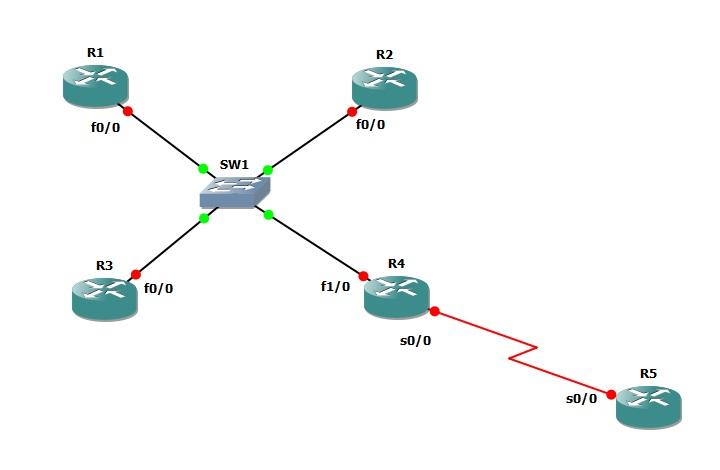

Hali!
Egy kérdés: Adott egy router 2 kijárattal az egyik egy FE interface a másik pedig Serial. A Serial backupra van. IP sla és Floating Static Route-ok bent vannak és ha leesik az FE interfész akkor átáll a backupra. Ez eddig szép és jó de a session-ok megszakadnak.
Megoldható-e a váltás úgy hogy csak pár ping essen ki?Ha így elgondolkozok rajta akkor nem, mert különbözik az encapsulation.
Természetesen ez nem egy éles rendszer, de kipróbáltam úgy hogy ha kicserélem a Serial-t FE interfészre akkor megy. 1-2 ping esik ki és minden szép. -

Ismét kérdeznék:
Adott a topológia. EIGRP gyakorlás.
Alkalmazom az eigrp autentikációt R1,R2,R3-on R4 csak Fa1/0-n:R1(config-if)#key chain KOWIKA
R1(config-keychain)#key 1
R1(config-keychain-key)#key-string pass1
R1(config)#interface fastEthernet 0/0
R1(config-if)#ip authentication mode eigrp 120 md5
R1(config-if)#ip authentication key-chain eigrp 120 KOWIKANa most ez rendben is van, a route táblában bent van mindenki:
R2#show ip route
C 192.168.10.0/24 is directly connected, FastEthernet0/0
C 172.17.0.0/16 is directly connected, Loopback1
D 172.16.0.0/16 [90/156160] via 192.168.10.1, 00:07:07, FastEthernet0/0
D 172.18.0.0/16 [90/156160] via 192.168.10.3, 00:02:04, FastEthernet0/0
10.0.0.0/30 is subnetted, 1 subnets
D 10.10.10.0 [90/2172416] via 192.168.10.4, 00:01:09, FastEthernet0/0A kérdésem az hogy R5 miért lát be a 192.168.10.0 subnetbe:
R5#show ip routeD 192.168.10.0/24 [90/2172416] via 10.10.10.1, 00:08:02, Serial0/0
D 172.17.0.0/16 [90/2300416] via 10.10.10.1, 00:08:02, Serial0/0
D 172.16.0.0/16 [90/2300416] via 10.10.10.1, 00:08:02, Serial0/0
D 172.18.0.0/16 [90/2300416] via 10.10.10.1, 00:08:02, Serial0/0
C 10.10.10.0 is directly connected, Serial0/0Köszönöm előre is.
