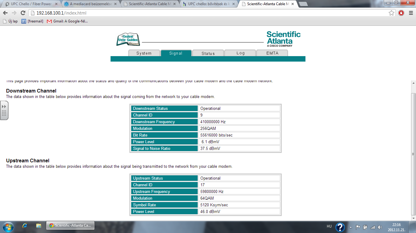

JEEMBO
Aktuális:
Downstream Status
Operational
Channel ID
7
Downstream Frequency
450000000 Hz
Modulation
256QAM
Bit Rate
55616000 bits/sec
Power Level
11.5 dBmV
Signal to Noise Ratio
37.6 dBmVUpstream Status
Operational
Channel ID
7
Upstream Frequency
43400000 Hz
Modulation
64QAM
Symbol Rate
2560 Ksym/sec
Power Level
51.0 dBmVlog:
Sat Dec 08 01:55:15 2012 67020300 Information (7) DCC arrive new
Sat Dec 08 01:55:05 2012 82000200 Critical (3) No Ranging Response received - T3 time-out
Sat Dec 08 01:54:45 2012 67020200 Information (7) DCC depart oldIlyenkor meg-meg áll a net (van hogy másodpercekre, van hogy percekre), s ezt eljátsza naponta többször is. Ez lehet a jelszint probléma miatt? Vagy tök más?
