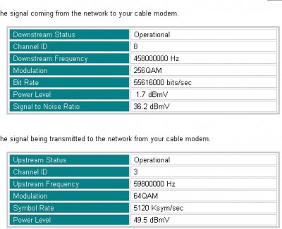

Bp. XIII. kerület belvárosi rész. Kb. 2-3 éve használok UPC Chello/Fiber Power kábeles netet, eddig problémamentesen működött.
-Kb. 3-4 hete kétszer is volt egy kb. 1 napos szolgáltatás kiesés amiről az ügyfélszolgálat nem tudott semmit, azóta a szolgáltatás minősége kb. egy vidéki sufni wifi szolgáltatóval vetekszik.
-webböngészés közben a 25Mbit/sec csomagban az egyszerű oldalak betöltődésére 5-6 mp.-et kell várni, sok esetben pedig a weboldal nem elérhető és kb. ilyesmi üzeneteket kapok "Hiba: 324 (net::ERR_EMPTY_RESPONSE): A szerver adatok küldése nélkül lezárta a kapcsolatot."
modem adatok:
EPC2203
Receive Power Level 1.6 dBmV
Transmit Power Level 49.5 dBmV-A kábelezés, minden egyéb eszköz változatlan, ha ez sokáig így marad, akkor váltok ADSL-re, mert egy 5mbit/sec csomagnak is nagyobb használati értéke van ennél.

Chieftec
kabelmania27 #16244 üzenetére
Erőltetve-re van állítva!!! Megnézem router nélkül, bár....
Downstream Status
OperationalChannel ID
23Downstream Frequency
458000000 HzModulation
256QAMBit Rate
55616000 bits/secPower Level
3.0 dBmVSignal to Noise Ratio
38.6 dBmVUpstream Status
10Upstream Frequency
46700000 HzModulation
64QAMSymbol Rate
2560 Ksym/secPower Level
46.5 dBmV -
