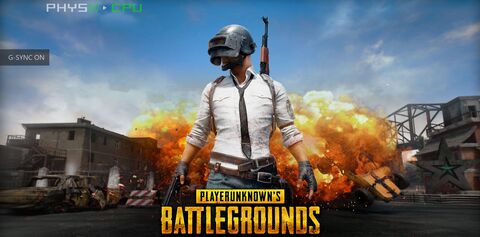

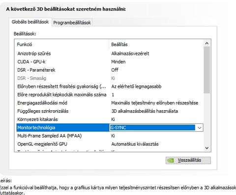

Szia köszi a választ, mindenhol be van kapcsolva a vsync ahol csak lehet mind a 2 helyen. Nem értem mi lehet a probléma ha megy gsync márpedig megy mert a bal oldalon ki is írja de ha a vsync ki van kapcsolva akkor tearingel a kép
Komolyan nem értem mi lehet a gond mert akkor most kb kidobtam az ablakon a pénzt
Az fps limit 144 fpsre van korlátozva nekem nem is kell több.
Kb olyan a kép mintha a vsync ki lenne kapcsolva szétcsúszik egy kicsit

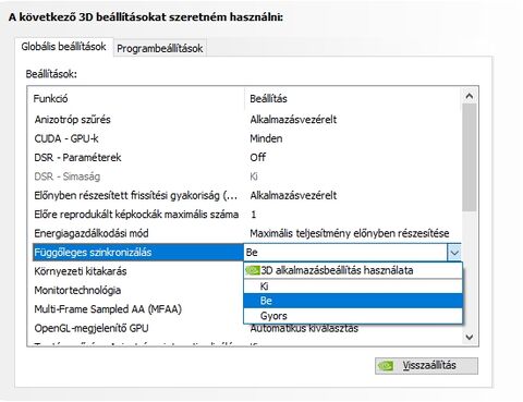

Függőleges szink.-nél: Ki - Be - Gyors - 3D alkalmazás[ Szerkesztve ]

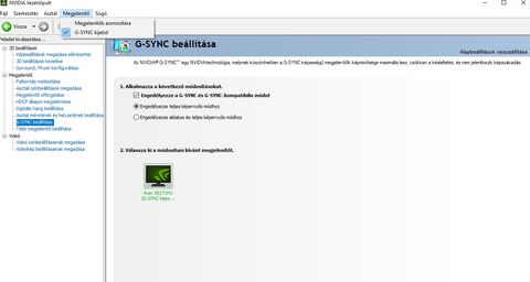

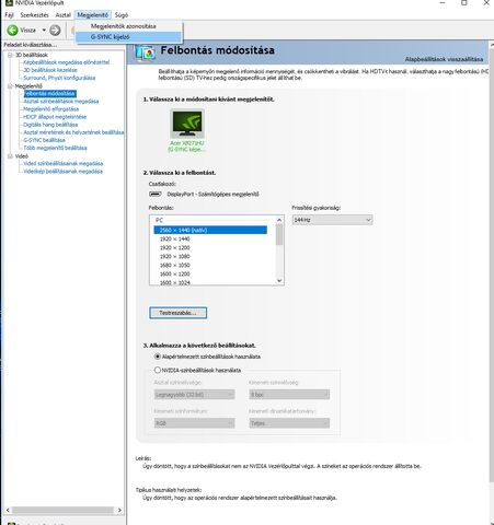

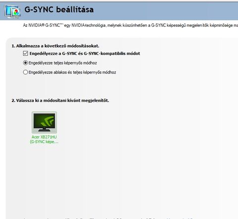

Itt nem volt a kis pipa, vagyis a fenti legördülő menünél. Most kattintottam rá, és úgy lett mellette a pipa.
Szóval most így van.És akkor kikapcsoltam a függőleges szinkronizációt, és persze a játékban sincs bekapcsolva.
Most kipróbálom így.

A függőleges szinkronizációt beraktam ahogy mondtad 3D alkalmazás használatára, de töredezik, hullámzik a kép.
Mikor arra kattintottam rá, hogy be, akkor jó volt. De így nem jó sajnos.
Játékon belül is ki van kapcsolva a V-sync. -

Beállítottam a függőleges szinkronizálást (nem 3d alkalmazás szerint, mert úgy nem jó) hanem a Be-re kapcsoltam,, illetve a játékban a maximum 138 fps-t.
Sokat javult a helyzet, csak elszomorító, hogy így nincs meg a 144Hz, illetve jelen vannak még a mikro laggok, mikor 110 fps-re ugrik, vagy 122 re pl,, de kevesebbszer.
Csak megint itt jön a kérdés.
Ha az embernek 230 ezres, G-Sync-es a monitorja, akkor mi a kutya füttyért kell szenvednie a V-synceel?Na de az alap, ami eddig a legjobb az az, hogy függőleges szinkronizáció Be az nvidia panelben, játékban ki.
A játékban lekorlátoztam az fps-t 138-ra.
Csak mikor akár tíz fps-el kevesebb van, akkor bumm, akad. És itt jönne a G-sync, hogy ezt ne lássom, tehát az akadást, de még is látom. Na ez most akkor micsoda?
