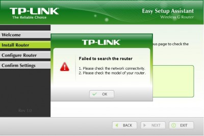

ismét én.
van egy d-link dsl- 360R modem és most vettünk egy tp-link TL-WR340GD router. A routert szeretném feltelepíteni, viszont a legvégén, amikor már összedugtam mindent, ahogy kéri a telepítő csatlakozik az adapterrel, az megvan, viszont kiírja, hogy nem talál hálózatot.
A gépet látja, mert a visszajelzés él, a modemet szintén látja, mert onnan is jön a visszajelzés.
Viszont ugye az internetet korábban mindig manuálisan kellett indítani, ezzel lehet a baj, hogy az nem lenne akkor csatlakozva ??? -
