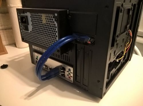

Régebben írtam erről, gondoltam megosztom tapasztalataimat a hátsó usb előre való bekötéséről. Rendeltem ebayről egy erre alkalmas kábelt, mellyel a hátsó USB 3.0 csatikat be lehet kötni előre 20pinen keresztül a gépházba. Azt kell hogy mondjam, tökéletesen működik és annyira még nem is kókány a dolog. Íme:
Bár gondoltam arra, hogy kábelkötegelővel szépen végigvezetem a házon, hogy ne kunkorodjon ki ennyire... csak túl merev a kábel, szerintem eléggé törne ilyen mértékű hajlításoktól.
