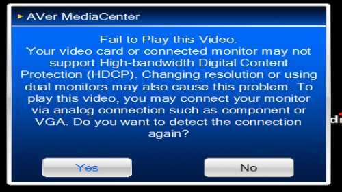

Ha nincs eseménynaplós bejegyzés, akkor lehet, hogy nem is rendszerhiba.
Először arra gondoltam, hogy valami HDMI védelem aktiválódik- van már abból is többféle, mint égen a csillag.
A HDCP-t ismeri az AVerMedia rendszer, küld üzenetet is, de a többit nem biztos, hogy detektálja. Futottam már ilyesmibe, de zöld képet sose láttam.
Ha megjelenítési hiba lenne, akkor ki kellene belőle másznia. ESC vagy egyéb kilépés gombbal.Mi van akkor, ha ilyen esetben kihúzod a HDMI kábelt? Marad a zöld halál? Vagy ha az STB-t indítod újra, nem a PC-t?

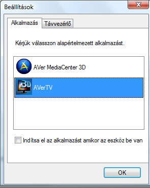

Az AVerQuick ott van a tálcán, a beállításaiban ezt az egy feltelepített kártyát mutatja, (AVerMedia A757 PCIe Hybrid DVB-T/T2/C) előtte ott van a pipa. Alapértelmezett alkalmazás az AVerTV.
Elvileg minden működik is (legfelejbb nem úgy, ahogy jó lenne, de ezt majd egy másik hozzászólásban).
A távirányító is működik, villog a LED.
Az IR kábel jól van csatlakoztatva, próbáltam a H727-ével is, (szerintem ugyanolyan) de azzal is tök semmi. -
Avermedia_hu
Szia,
első fontos kérdés, hogy a driver rendesen fent van-e. Az AVerquick a jobb alsó tálcán aktív-e. Ha minden működik, csak a távirányító nem, akkor biztos ok a szoftver rész.A távirányítót rakd a telefonod kamerája elé, és azon keresztül nézve nyomj meg gombokat. Ha világít, akkor ez is rendben van. Ha nem világít, cserélj elemet és próbáld újra.
Az IR kábel jól csatlakozik? (3in1 kábel)
Beállításokban nézd meg milyen távirányítót mutat, mi van kijelölve. Az AVerQuickből tudod előhívni ezt az ablakot: -

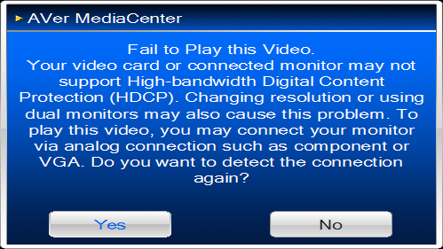

Érdekes, de mióta szolgáltatót váltottam, és UAC ablaknál jön elő:
YES-re megtalálja egyből

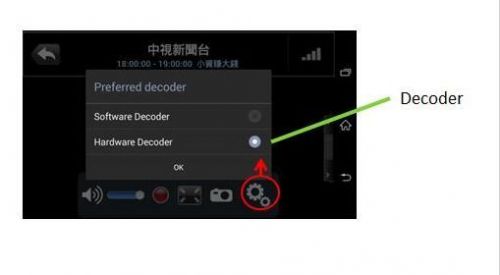

Avermedia_hu
Megpróbálom leírni.
Az Avertv fut, megy valamelyik HD adás. a képernyőre kattintva jobb oldalt megjelenik a fogaskerék ikon.
Az a beállítás. Annak a legalsó menüpontja a decoder beállítás.Ebben a pillanatban nem tudok képet készíteni róla, de ha nem sikerül megtalálni, később csinálok segéd videót.

Igen, a HD csatornáknál kaptam ilyen hibaüzenetet.
Ám most zavarba estem, nem látok ilyen menüpontot. A Settings-ben Sort Channels, Channel Scan és About van csak... -

Avertv mobile Samsung G Note 8 -on, hol elindul hol nem. Ha elindul, a scannelés után a megtalált állomásra bökve megszólal a hangja, majd megjön a kép egy pillanatra, aztán kép-hang eltűnik és kiírja, hogy "Not supported".
Vajon mit nem csinálok jól? -

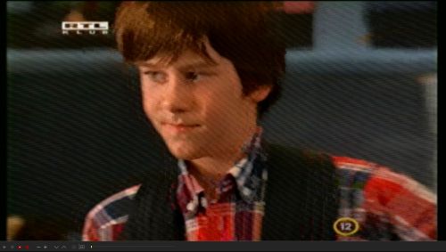

a Powedirector szoftvernek a váltottsoros megjelenitést át kellene alakitania, a deinterlace funkciót tudnia kell.
Mivel ezt a szoftvert nem az AVerMedia fejlesztette, igy további információt is a gyártónál, annak weboldalain lehet találni.
A problémát az okozhatja, hogy a régi analóg kamerán PAL módban nem csak a megjelenítés, de az eredeti jel is "i".
Ha van rá lehetőség, a forráson meg lehet próbálni "p"-re állitani jelet, natív (nem váltottsoros) jeltovábbításra. -
pkocsis
Akkor ez sakk matt! Vagyis nem lehet vele csíkok nélkül digitalizálni!? Vagy?
Avermedia_hu
Az interlace, váltott soros megjelenítést takar. VHS forrás esetén ez igen valószínű.
Itt egészen jól le van írva, illetve az is, miben különbözik a digitális jeltől: [link]A használt digitalizáló szoftver (szerencsére) képes ennek kezelésére. Egyébként nagyon csúnya, csíkos lenne a digitalizált kép. Viszont korlátai vannak, amik a gyors mozgásoknál megjelennek.

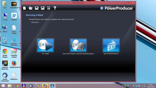

Ha a digitalizálás működik, akkor író vagy író-szoftver hiba lesz.
Hogyha Power Director-t használsz a felvett fájl teljes és tökéletesen játszható?
Ha igen ez lehet hogy DVD iró problémát feltételez.
Javaslat:
-próbáld meg csökkenteni a CD írási sebességet
-ha nem megy, használj Windows-t vagy másik író programot (Nero) a lemez írásra
-próbálj egy másik DVD-t (más márka)
-ha nem megy új DVD íróra lesz szükség -
